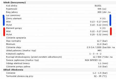

 Post #852608 Wysłany: 25 Kwi 2020, 10:14;
 Temat postu: Re: Puciakq wariuje na zimnym
cedec1 napisał(a):
Chodzi mi o to że zwory pod wpływem temperatury się nie skracają tylko wydłużają ! przy temperaturze roboczej luzu zaworowego już praktycznie nie ma a ty piszesz że luz w miarę rozgrzewania silnika się powiększa dawno takich herezji nie czytałem...
Wszystko się przecież rozgrzewa (w nierównym tempie i co do wartości), a nie tylko same zawory! Głowica też "pływa" wymiarowo.
Zmiany luzów mogą nie być liniowe (że tylko maleją). Przykład wykresu (OK, to nie Fiat, ale chodzi o zjawisko)...
Więc luzy zaworowe mogą mieć tu swój wkład. Pewnie nie będą jedyną przyczyną problemów (jak pisano wcześniej, może zapłon, czy jakiś czujnik - MAP, temperatura, okablowanie, wtyczki nie łączą). Ale sprawdzić warto (czynność w miarę prosta, płytki do starszych silników rodziny FIRE 8V są łatwo dostępne). Ustawienie rozrządu też przy okazji.
A najpierw, to w ogóle diagnostyka przez OBD2. Była robiona? Kto w roku 2020 nadal nie ma "kabelka"? Wstyd.
Jeszcze raz wypada zweryfikować cewki (dokładniej, nie tylko "na iskrę", że ona "jest" w otwartym powietrzu, bo w silniku nie wiadomo) oraz przepustnicę (ten głupi układ od biegu jałowego, niewypał producenta, wcześniejsze i późniejsze generacje, Punto1 i Grande, nie miały i nie mają tego, bardzo dobrze). Tam chyba płyn chłodniczy idzie do przepustnicy (i coś tam ogrzewa, bimetal, czy czujnik)? Nie miałem Punto2. Może tam jest problem (coś co reaguje na temperaturę nie działa prawidłowo, albo płynu nie ma - zapowietrzony układ)?

To w końcu te falowanie obrotów na zimnym może być od luzów?
 Post #852633 Wysłany: 27 Kwi 2020, 06:08;
Ale czytasz co ludzie piszą, czy tylko obrazki oglądasz? :E
Jak luzy nie były nigdy regulowane, to je wyreguluj. Warto. Będzie jeden temat z głowy.
Inne problemy w silniku (osprzęcie) też pewnie są (coś prostego obstawiam). Szukaj dalej. Działaj (nie gadaj).
cedec1 napisał(a):
steyr brniesz dalej :E :hahaha:
To ty prowokujesz, droczysz się. Weź se zaległy urlop. 8) Kierunek zmian luzów NIE jest tylko w jedną stronę w trakcie rozgrzewania silnika!
Przykład z Matizem sprawdź. Na zimno luzy mniejsze. Na ciepło większe (i dopiero od tego momentu masz ten zapas na wydłużenie zaworów pod obciążeniem w trakcie jazdy). Kolejny powód (jest ich kilka), aby nigdy nie "pałować" zimnego silnika.
W rodzinie Fiata też były silniki, gdzie wartości luzów na zimno też są podejrzanie małe (typu 0,1-0,2 mm). Mało, co?
A dlaczego w innych, ale w sumie podobnych jednostkach jest nagle 0,4-0,5 mm? Bo tak wynika z konstrukcji. Taki jest kierunek zmian (głowica + zawory + inne elementy w rozrządzie dają wypadkowo taki lub inny wynik) i koniec.
Komentarz do pliku: ZMIANY luzów NIE idą tylko w jednym kierunku (luzy nie zawsze tylko maleją)!!!
Przykład z Punto 1. Luzy na zimno nakazują ustawiać na 0,4-0,5 mm, wydech. Natomiast zawór może urosnąć nawet o 1 mm!
http://fiatpunto.com.pl/post841652.html#p841652
Czyli co, fabryka nie wie co robi i podali w serwisówkach około dwa razy za małą wartość? :roll: Nie. Bo, głowica też "puchnie".
