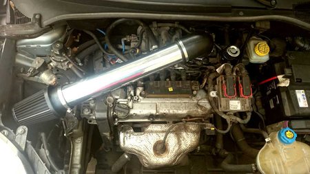

Otrzymałem stożek z rurą dolotową kolankiem opaskami i filtrem odmy mam w związku z tym kilka pytań bo nigdy takiego czegoś nie przerabiałem i nie chciałbym napsuć.
Pytania:
1. Filtr odmy - wejście ma średnicę tej samej wielkości co odma z przepustnicy więc domyślam się że to do tej odmy jest tylko wymaga połączenia za pomocą króćca. No bo ta odma zasysa więc to by było logiczne że wymagany jest filtr - mam rację?
2. Kolanko na przepustnicę, jest problem tego typu że kolanko kantuje się o jakiś taki moduł przy gardzieli od strony kierowcy i nie mogę tego w żaden sposób wcisnąć. Ktoś z was zakładał może i napotkał podobny problem?
3. Na rurze dolotowej jest króciec w zasadzie nie pasuje do niego ani wężyk z odmy przepustnicy (za mały), ani odmy silnika (za duży) więc teraz pytanie, zaślepić go skoro jest bezużyteczny czy w przypadku stożka jakieś "odejście" musi być?
4. Co z odmą z silnika po założeniu wszystkiego? może być o tak luzem? Bo nie mam gdzie jej przypiąć a generalnie więcej brudzi w dolocie (fabrycznym) niż daje pożytku. Mimo że była czyszczona.

ad.4 odma musi być założona, brudzi bo po to jest stworzona jak ją zaślepisz to w zimnie silnik szlak trafi.
ad.1 z tego co się domyślam to tam ma być założony filtr
ad.3 to raczej będzie do podłączenia odmy z silnika jeżeli nie pasuje to musisz poszukać jakiejś przejściówki
Jaki filtr kupiłeś, oryginalny zestaw do GP ? czy składanka na własna rękę, ja myślę nad nierdzewną stalą polerowaną w środku, i do tego układ wylotowy cały w przelocie a na końcu jakiś tłumik kulturalny z lekkim basem 8)

Filtr założony, zamiast redukcji kupiłem w norauto ten "aluminiowy" peszel 55mm siadło idealnie, dociąłem żeby nie było wiochy na tyle żeby poskręcać całość w miarę przyzwoicie.
Odmę silnika na końcu zredukowałem do Fi10 póki co, jutro jadę po Oil Catch Tank żeby sobie oszczędzić czyszczenia przepustnicy. Więc to zrobię porządnie
Do tej małej ssącej z przepustnicy chociaż nie mam dalej pewności czy dobrze zrobiłem (mimo że z autem nic się nie dzieje) założyłem mały filterek odmy.
Kupiłem ten sam zestaw co Gorbash. Filtr AOMA + rura i kolano niby dedykowany.
Trzeba przyznać że jak mu się depnie teraz to fajnie buczy to wszystko, więc końcowy tłumik będzie zwieńczeniem ale to planuję na wrzesień.
Pojeżdżę trochę to się przekonam, na pewno nie ma mowy o jakimś przyroście mocy to tylko i wyłącznie dźwięk + wg mnie lepsze dojście do silnika co akurat preferuję.

W zasadzie wszystko pasuje, tylko źle się do tego zabrałem. Odma ori fi16, filtr odmy założony, całość usztywniona do silnika, jedyne co nie pasowało to kolanko o 2mm. Ale wszystko teraz siedzi jak trzeba. To co mnie cieszy, to fakt że nie straciło autko na mocy, a ja mam pełen pogląd na silnik, nie lubię zabudowanych komór gdzie nie widać nic i trzeba pół rzeczy zdjąć by się dostać do czegokolwiek. Teraz będę mógł się zająć pucowaniem i polerowaniem pokrywy.
