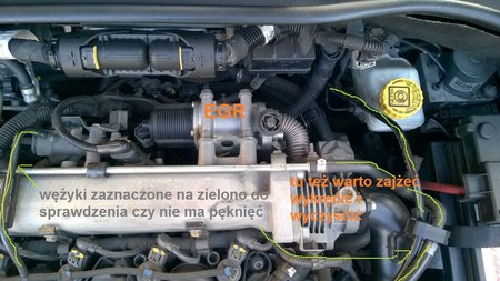

Czy ja sam, niedoswiadczony, ale nie mam lewych raki i potrafie "pogrzebać" poradzę sobie z wyczyszczeniem tego filtra EGR? Zaraz podeślę fotki jak to u mnie wygląda i poproszę o porade co dokladnie wyjąć i jakie śrubki odkręcić.
pozdrawiam
Fotki, które to ten EGR i jak go rozebrać?

EGR
Myslę że poradzisz sobie bez problemu, ja u siebie też czyściłem pierwszy raz zachowawczo, po roku czasu już nie było problemów :P
a po roku użytkowania nagaru było dość sporo :\
do czyszczenia EGR używałem rozpuszczalnika nitro i pędzelka, płukałem go w środku chyba pół godziny, aż z wnętrza wylewał się czysty rozpuszczalnik.
Może być też do tego jakiś preparat do czyszczenia przepustnic.
Warto też wykręcić "przepustnicę" i ładnie wszystko wyczyścić.
Pod plastikową rurą dolotową znajduje się czujnik temperatury cieczy jeśli byś chciał coś z nim robić. Ewentualna wymiana jest banalnie prosta :)
