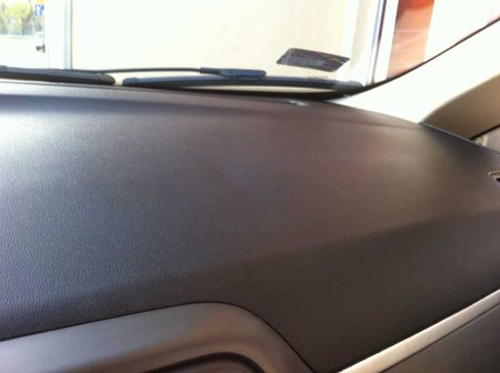

Problemem jest wypukłość na kokpicie w moim Punciaku ( prawa strona - pasażer )
Czy tak ma być, czy lepiej się tym zająć w jakiś sposób ? Przeglądałem wiele innych modeli na otomoto, ale u żadnego nie widziałem czegoś takiego. Przepraszam za jakość zdjęć.

Wygląda jak po wystrzale i kiepsko naprawione

Wiem Tyle kolego, że Niemka, od której kupiłem autko wcześniej uderzyła w coś... Mam się obawiać, że mi to wybuchnie czy coś?

A tego to nie wiem. Może tam nie ma nawet poduszki nowej a po prostu jest zalepione

Wiele kropek tak ma tylko w ogłoszeniach nie zawsze to widać na zdjęciach. Co więcej deska lubi pęknąć w tym miejscu. Ja tak mam na przykład. I widziałem kilka aut z podobnym problemem.

Wystrzał tej poduszki jest jednoznaczny z wymianą kokpitu. Wątpię, żeby ktoś zalepił to bez śladu.
Miejsce poduchy jest widoczne, bo w tym miejscu jest osłabiona struktura kokpitu - jakoś to rozerwać się musi przy wystrzale.
hahahahaha człowieku małej wiary :E kiedyś sam w to wątpiłem, puki nie pokazali mi pewnego voyagera :) przed i po naprawie kokpitu, są w warsztatach sytuacje, które nie śniły się konstruktorom heheheheheh kosztuje to parę stówek i są firmy, które to robią. Wpisz sobie na alle...ro naprawa lub regeneracja kokpitu wyskoczy ci kilka :cyclopsani:

Taki kokpit po regeneracji można łatwo poznać bo ci macherzy nie są w stanie uzyskać identycznej struktury jaka jest w oryginale.Przynajmniej jeśli chodzi o grande punto.

W moim kokpit jest gumowany. Jestem ciekaw jak można go "pospawać" z zachowaniem struktury, która na nim jest naniesiona? Moim zdaniem jest to niewykonalne, aby po czymś takim nie zostały ślady.

Po naprawie ten "baranek" już będzie miał inny wzór.
