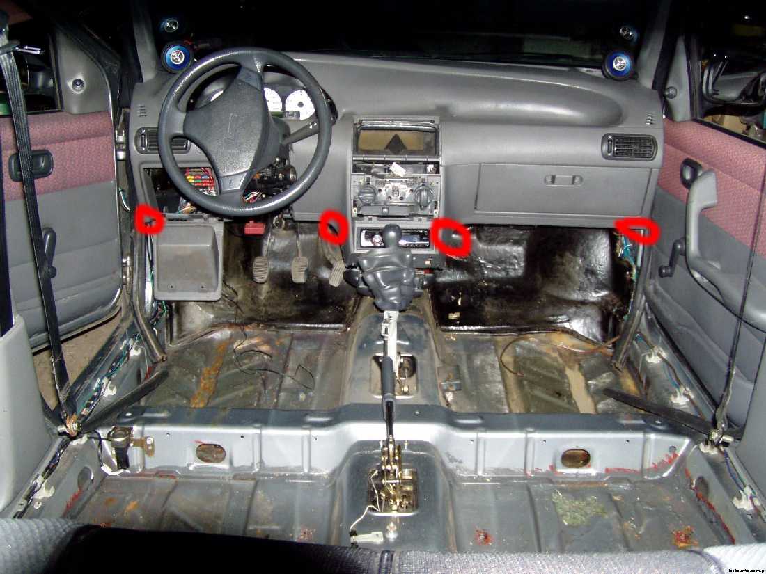

III krok - "Kokpit"
Kluczem imbusowym "małym" odkręcamy:
zegary [2śróbki] i odpinamy złączki - można sobie je opisać dla pewności;
środkowa osłona konsoli z przełącznikami [3śróbki], jedna jest pod środkowym pokrętłem - wystarczy pociągnąć do siebie;
środkowa osłona konsoli z nawiewami [4śróbki] - po zdjęciu należy odczepić szybkozłączkę - i jeszcze 4 śrubki trzymające kokpit do obudowy nagrzewnicy.
Z góry trzeba odkręcić osłonki głośników i przy wyjmowaniu odłączyć głośniki;
Osłonka od spodu kierownicy [3 śrubki];

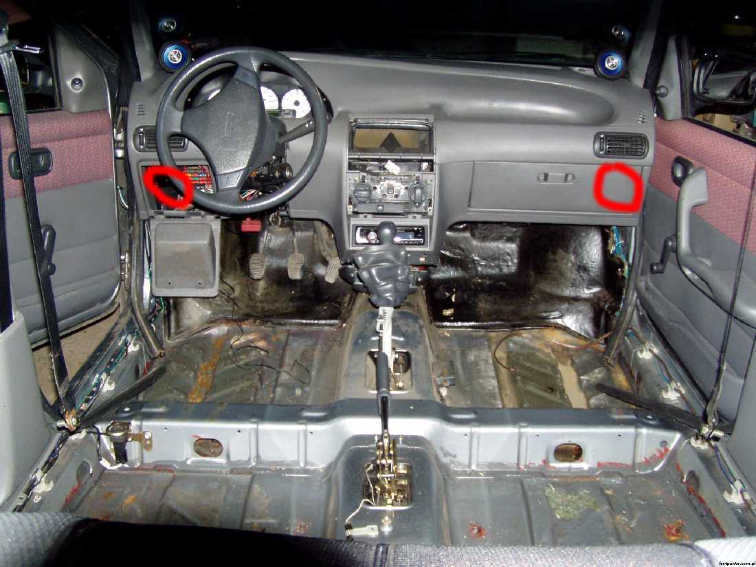

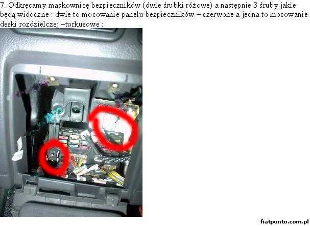

Klapka od bezpieczników jest na śrubokręt krzyżakowy [2 śrubki], lewa strona kierowcy.
Kolejny raz używamy klucza [10] do odkręcenia 2 śrub od bezpieczników.
Teraz przyszedł czas na odkręcenie mocowania kolumny kierownicy, 4 nakrętki [10 chyba]. Przy odkręcaniu ostatniej śruby trzeba trzymać kierownice a przy kładzeniu na fotel podłączać napinające sie zbytnio kable - tylko szybkozłączki.
Użyłem klucza "grzechotki" z przedłużką i chyba bitem 15 lub 17 na 2 śruby. Jedna jest z lewej strony bezpieczników a druga jest w schowku pod prawą klapką.
Kluczem imbusowym "dużym" odkręcamy:
4 śruby: po jednej z prawej i lewej strony nóg zarówno pasażera jak i kierowcy
3 śruby: po jednej w gniazdach przednich głośników i po środku pod klapką [do otwarcia bez zniszczeń należy wsunąć od przodu i podważyć mały nożyk/scyzoryk]
Jeśli z regulacją świateł to trzeba ją podważyć i wyciągnąć a następnie odłączyć złączkę.
Teraz przyszedł czas na odsunięcie kokpitu. Do tego trzeba użyć siły, gdyż przyklejona jest ona do wygłuszenia.
Można szarpać za gniazda głośników jak i inne chwytne części kokpitu, z moim przypadku nie było łatwo.
Jak już uda się oderwać to delikatnie przenosimy PRAWĄ stronę kokpitu jak najdalej na siedzenie pasażera - wystarczy przestrzeń taka, że uda nam się tam wejść.
Podczas odsuwania odłączamy wszystkie przeszkadzające kable z szybkozłączami oraz odczepiamy wszystkie kable biegnące wszerz i wzdłuż kokpitu. Dobrze jest położyć się na podłodze i zajrzeć od spodu co i jak leci.

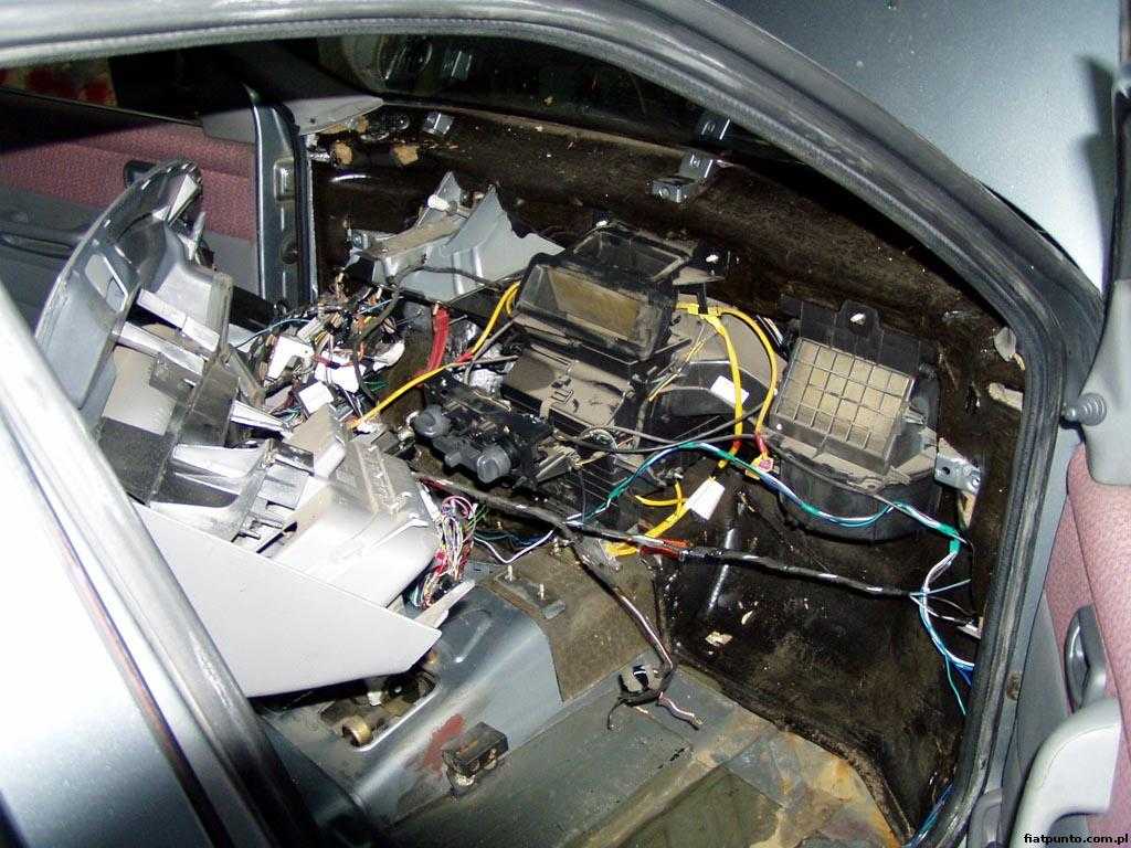

IV krok - "Nagrzewnica"
Po odsunięciu kokpitu ukazuje nam się obudowa nagrzewnicy z przełącznikami oraz obudowę wentylatora.
Od wentylatora należy odpiąć złączkę.
Całość trzyma się na 3 śrubach, trzeba odkręcić 2 nakrętki [10]. Jedna nad obudową wentylatora i dwie nad obudową nagrzewnicy.
Następnie trzeba śrubokrętem/nożem starać się oddzielić plastikową obudowę od wygłuszenia przedziału pasażerskiego. Trzeba się sporo naszarpać i napodważać żeby zeszła.
Można również wcześniej rozkręcić małym krzyżakiem łączenie tunelu wentylatora z nagrzewnicą i spróbować zdejmować oddzielnie - najpierw obudowa wentylatora.
Po oderwaniu obudowy nagrzewnicy przyda się ściera bo może pociec chłodziwo z nagrzewnicy.
Nie trzeba rozkręcać obudowy nagrzewnicy na pół !!
wystarczy tak odchylić żeby było dojście do 2 śrubek krzyżakowych i trzeba odkręcić je.
Wysuwamy starą i wkładamy nową nagrzewnicę – jak szuflada. Można cały syf wytrzeć ze środka.

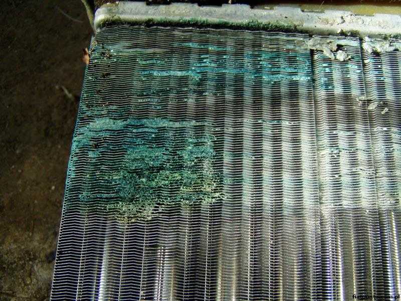

Stara nagrzewnica
