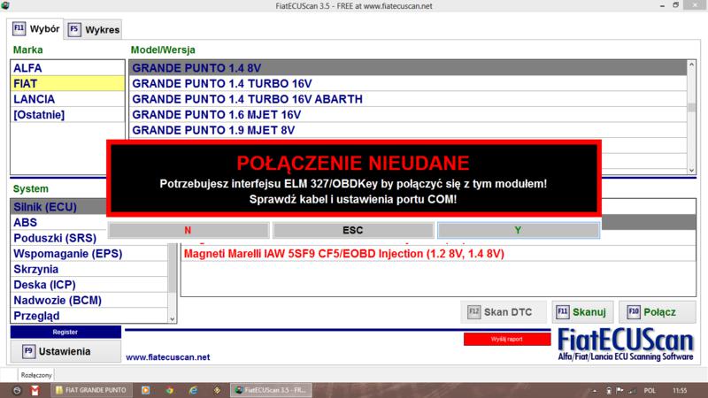

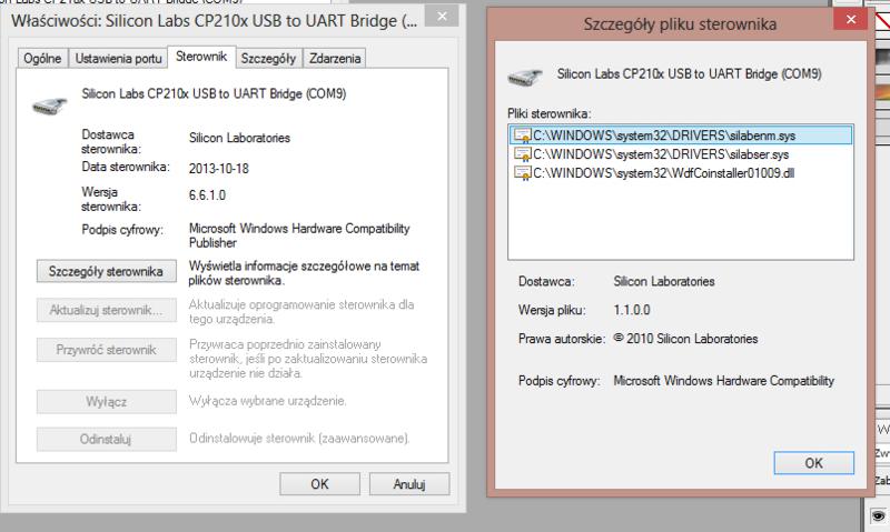

Zainstalowałem sterowniki odpowiadające kablu. Kabel odkupiłem od kolegi z forum.
Niestety przy próbie połączenia wywala mi komunikat, poniżej wrzucam screeny do wszystkiego co się da żeby ewentualnie ktoś mi wskazał błąd. Dodam że na kablu świeci tylko czerwona dioda. Cztery kolejne nie świecą wcale.

Zobacz w ustawieniach programu jaki masz ustawiony port. Poza tym czy kabel aby napewno pasuje do Grande ?

porty te same wszystko poprawiłem w ustawieniach ale teraz z kolei mam komunikat
ELM327 - ECU failed
Sprawdź kabel i ustawienia portu COM choć wszystko jest ok, a kabel mam od kolegi skovi który go sprzedał Taisho a ja odkupiłem go od niego. Więc musi działać skoro im działał.

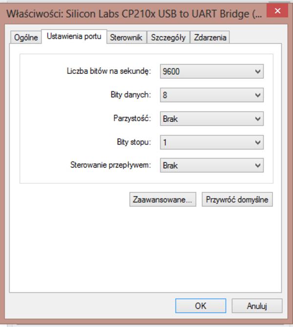

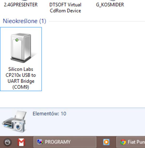

Z tego co pamiętam to porty powinny być ustawione w zakresie od 1-4 tzn. Ty masz ustawione na porcie 9. Spróbuj zmienić na port np.2, z tym, że to musisz zmienić w ustawieniach programu oraz w komputerze - wchodzisz w menadżer urządzeń, następnie szukasz swojego kabelka w "Porty (COM i LPT)" --> wybierasz "Właściwości" --> zakładka "Ustawienia portu"--> Zaawansowane --> i zmieniasz numer portu załóżmy na 2 --> Zatwierdzasz ustawienia. Następnie zmieniasz odpowiednio ustawienia w programie i powinno działać.

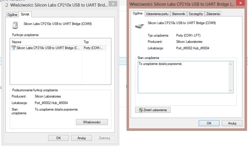

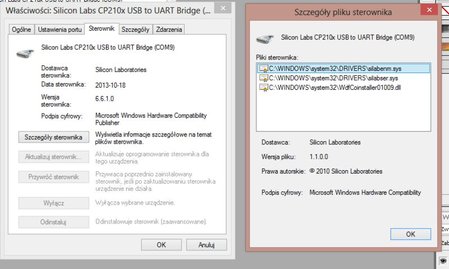

zmiana portu nic nie dała to samo cały czas, komputer pokazuje że to urządzenie działa poprawnie, test w MES i FES pokazuje że wszystko powinno działać z siecią CAN niestety nie działa.
