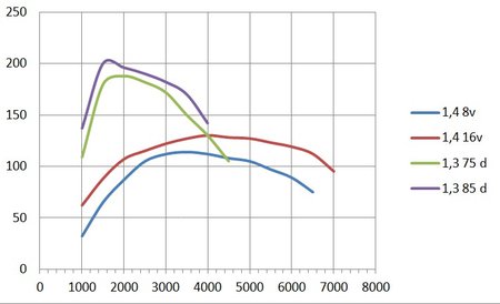

pozwoliłem sobie na przerysowanie wykresów momentów obrotowych silników 1,4 benzyna 8v i 16 v oraz diesli 75 i mocniejszego.
osobiście wydaje mi się, że wartości momentu dla benzynówek ciut zaniżone dla niskich obrotów
za ich poprawność nie odpowiadam, gdyż dane pobrałem z ciekawej stronki z dużą ilością danych
http://www.automobile-catalog.com
1,4 16v to moc 105 kM

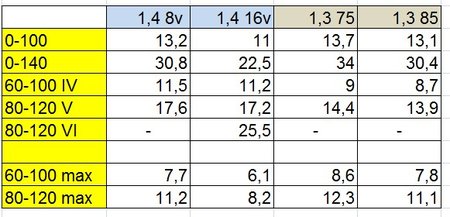

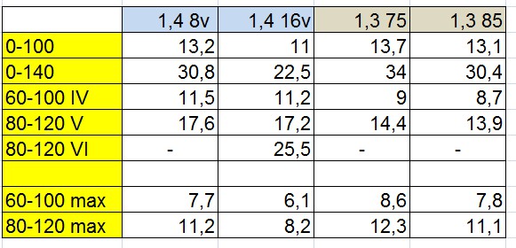

tu dane przyspieszeń:
Ogólnie to 1,4 8v ma raczej krótką skrzynię i mimo niższego momentu w całym zakresie od 16v to ma porównywalne przyspieszenia na wyższych biegach.
Z kolei 16v z uwagi na wyższy moment w całym zakresie ma lepsze przyspieszenia od zera a z racji dłuższej skrzyni podobną elastyczność. Do tego dochodzi 6 bieg, który powinien dobrze sprawdzać się przy prędkościach autostradowych.
Różnica osiągów między dieslami wydaje się niewielka i nie warto przepłacać-chyba, że cena taka sama.
