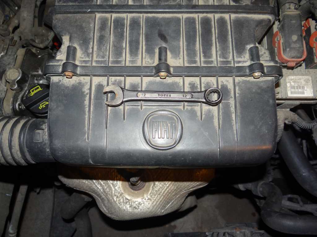

- klucz 12

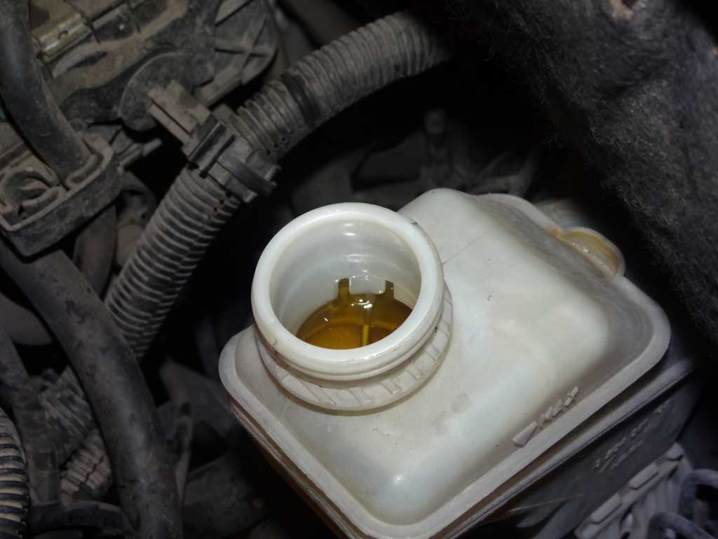

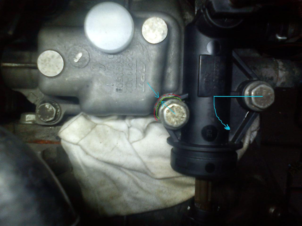

1. Odkręcamy żółty koreczek zbiorniczka płynu hamulcowego.
2. Dolewamy płynu minimalnie ponad MAX (tylko po to żeby płyn bardziej napierał i bąbelki wyleciały szybciej)

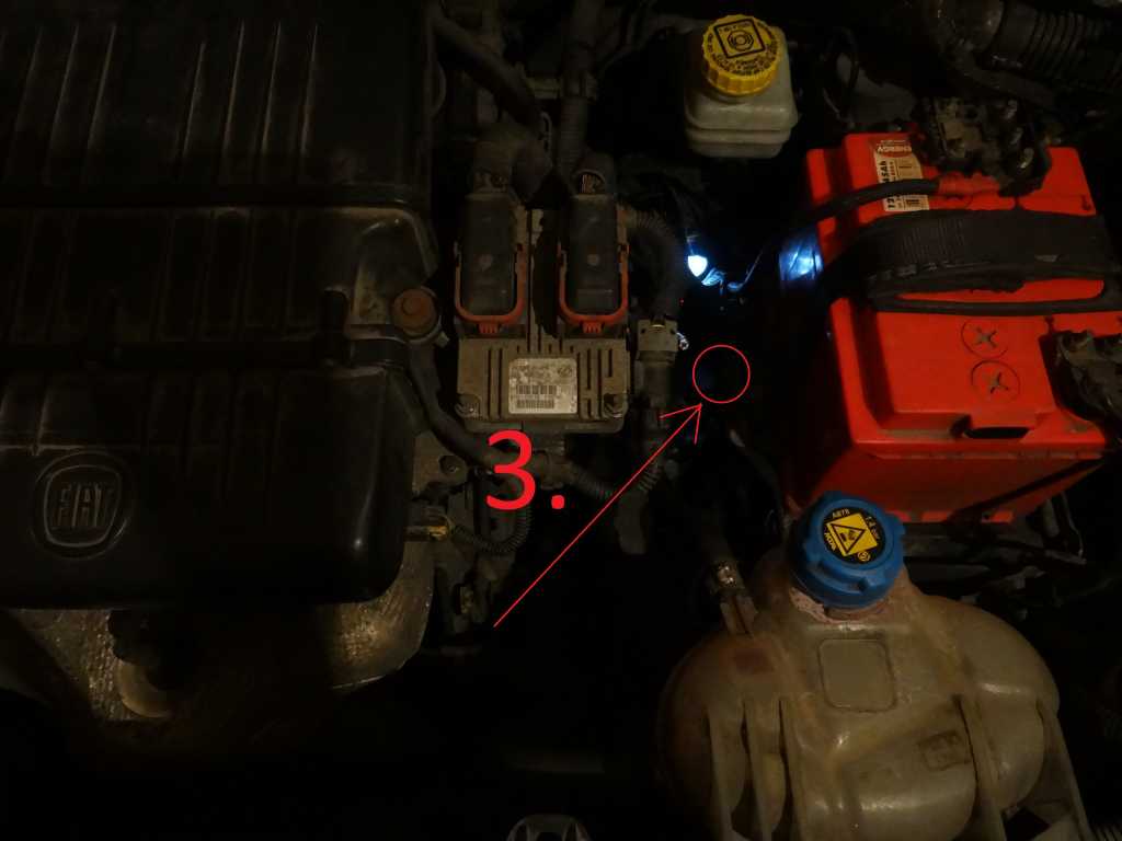

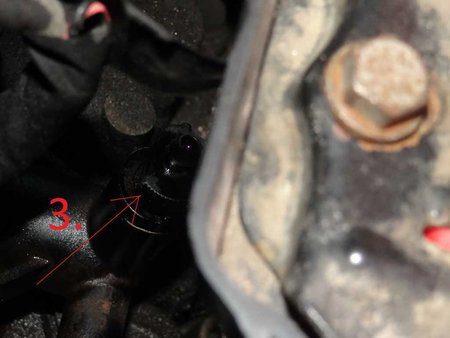

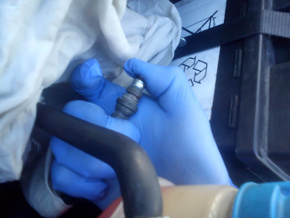

3. Zdejmujemy gumeczkę na nakrętce pod akumulatorem (PUNKT 3. na fotce)
4. Odkręcamy nakrętkę powoli. Robimy to do momentu gdy zacznie wylatywać powietrze wraz z płynem z tego zaworka.
Nie naciskamy sprzęgła (opryskasz wszystko w około, szkoda płynu)
5. Czekamy 3 min, powietrze będzie wylatywać z sączącym się płynem, warto podłożyć szmatkę.
6. Poziom płynu powinien spaść do wart max.
7. Zakręcamy wszystko z powrotem i cieszymy się odpowietrzonym sprzęgłem.
Polecam operację wykonać ze 2 razy
U mnie sprzęgło lepiej odbija i auto nie szarpie przy ruszaniu ;)

mgregor, Nakrętka, czytaj te plastikowe pokrętło (ja używałem do odkręcenia klucza 12). Może właśnie dlatego, że mogłeś je odkręcić palcami układ był zapowietrzony. Co do poprawy działania polecam wyregulować linki skrzyni biegów, ostatnio to zrobiłem zgodnie z poradnikiem jednego z forumowiczów i to dopiero daje piorunujący efekt. :)

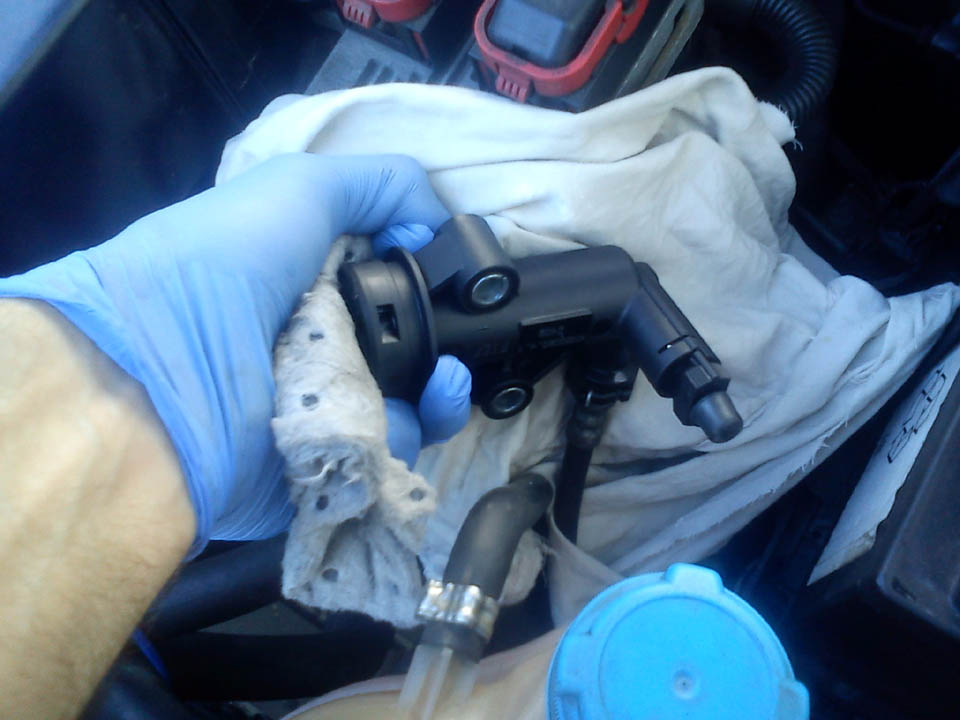

Małe uzupełnienie poradnika.

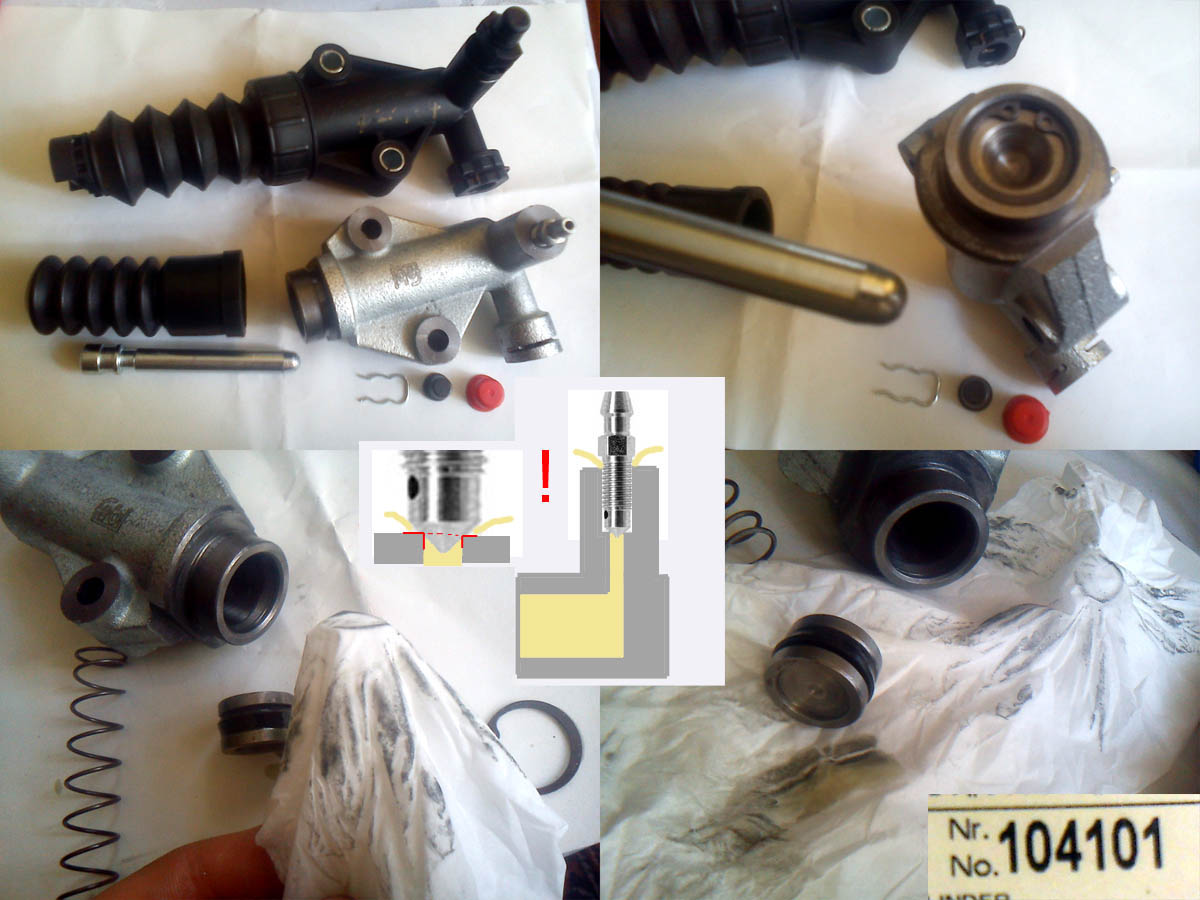

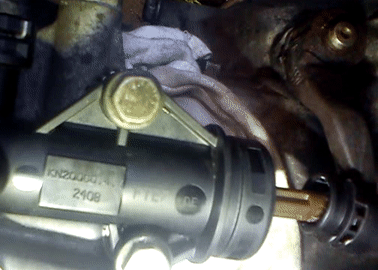

Ten siłowniczek, to prymitywna (wręcz żałosna) konstrukcja. Prosta (prostacka). Rozkłada się to małym śrubokręcikiem, gwoździem nawet (podważenie plastikowego pierścienia rozciętego/sprężystego i wszystko wyskakuje). Dźwignia łapy sprzęgła porusza się po łuku, więc siłowniczek ma (musi mieć) możliwość przychylania się na boki (oprócz tego, że ma przegub, kulkę), ale to z czasem go zużywa (zaczyna się tak, że pod osłoną gumową będzie wilgotno od płynu, z zewnątrz z pozoru OK). Zaglądajcie czasem pod osłonkę (czy dopiero się poci, czy już kapie płyn, wtedy działać - kupić nowy). Uwaga, pozycja montażu też wprowadza przechył i może prowokować wycieki.
Komentarz do pliku: Prymitywny element. Ma prawo być zawodny.

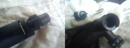

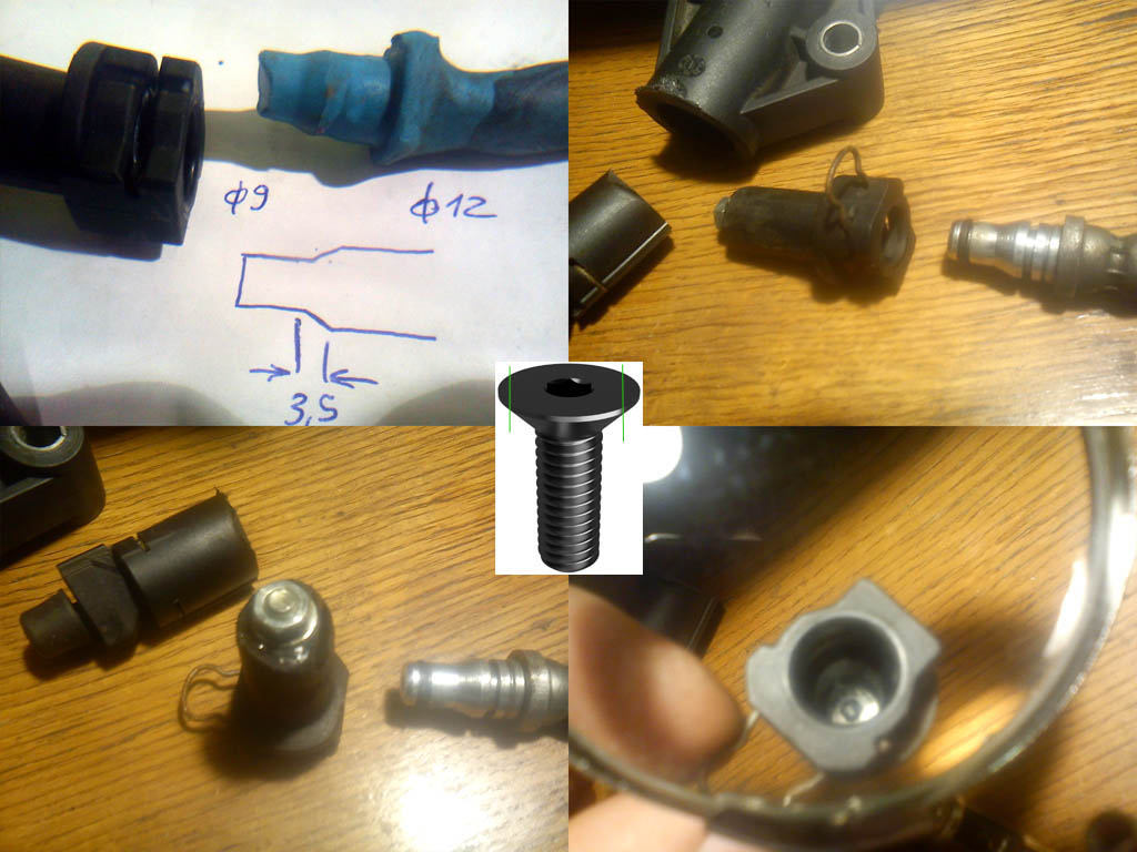

Uwaga na odpowietrznik. On ma ograniczony zakres, pół obrotu. Oraz to nie jest śruba. Dowalanie kluczami nic nie da (nawet jest niemożliwe, można go ukręcić). Niestety z góry na samochodzie tego nie widać (że tam jest ograniczenie). Wewnątrz nic nie ma (żadnej uszczelki, tylko na docisk, doczołowo, czy jak proste uszczelnienie labiryntowe), dwa otworki się zgrywają lub nie i tyle.
Komentarz do pliku: Odpowietrzenie bez uszczelek, może się zużyć i przeciekać = do wyrzucenia.

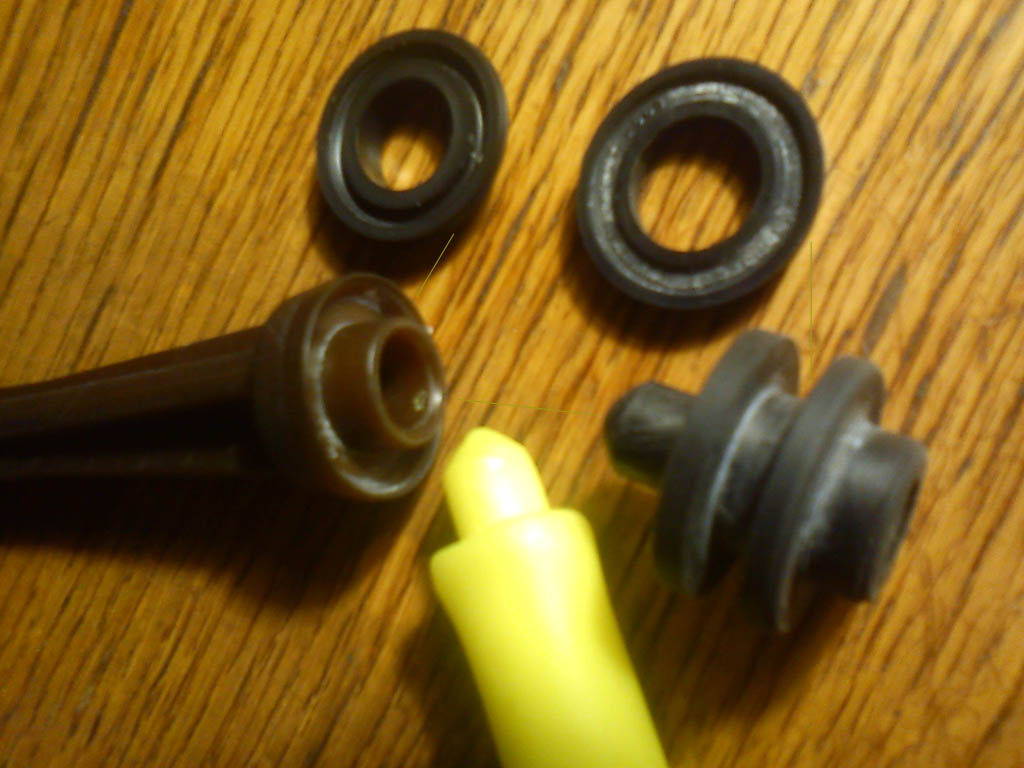

Uszczelniacz jest jeden. Styl przypomina uszczelniacze w cylinderkach (hamulce bębnowe), czy pompach hamulcowych, ale "przeszczepić" się nie da. Tutaj w używanym (zużytym) wysprzęgliku średnica wewnętrzna (u wejścia, w głębi nie miałem czym zmierzyć) była około 20,7-20,8 ("jajo" w korpusie). Według informacji nominalnie to chyba jest 20,6 albo niektóre strony podają 20,64 mm. Są zestawy naprawcze o takim rozmiarze, ale nie wiem, czy do tego konkretnego modelu/producenta by pasowały (z resztą, jak jest wewnątrz wyrobiony, jajowaty otwór, to by i tak nie pomogło).
Komentarz do pliku: Uszczelniacz jak w cylinderkach/pompach hamulcowych.
Przy odpowietrzaniu można by wcisnąć sprzęgło, pedał wpadnie do podłogi i tyle (ale podnosimy go na zamkniętym odpowietrzniku). Można by tu zrobić procedurę na dwie osoby, jak przy hamulcach, będzie szybciej. Jeden wciska sprzęgło (ostrożnie, ręką, nie nogą), a drugi popuszcza odpowietrznik. Siłownika lepiej nie wciskać wtedy ręką (chyba, że bardzo powoli), bo może przepychać powietrze w górę układu (bo przepustowość odpowietrznika jest bardzo słaba).

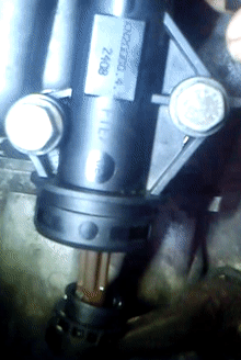

W kwestii szczelności ważna może być pozycja montażu wysprzęglika. Bo może nadmiernie przechylać uszczelniacz. Nowy siłowniczek zaczął mi przeciekać po kilku miesiącach. Luzy na śrubach są spore, zanim się dokręci. Do tego są różni producenci wysprzęglików i każdy podaje nieco inny rozstaw śrub (to naturalnie wymusza nieco inną pozycję montażu i większe/mniejsze przekrzywianie się tłoczka).
Komentarz do pliku: Luzy montażowe - uwaga!
LuzyMontazowe.gif [ 1.31 MiB | Obejrzany 17549 razy ]
Raczej nie można pozwolić siłownikowi się samodzielnie "ułożyć" pod wpływem sprężyny wewnętrznej, bo się ustawi źle. Ustawiłem jak na fotografii i wycieki na 99% ustały (jak na razie).
Komentarz do pliku: Pozycja montażu NIE jest "obojętna"!
Teraz w trakcie pracy tłok/tłoczysko prostuje się w miarę wysuwania (wcześniej się przeginał i wtedy popuszczał płyn).
Komentarz do pliku: Lepsza praca, mniejsze ugięcia tłoczyska.

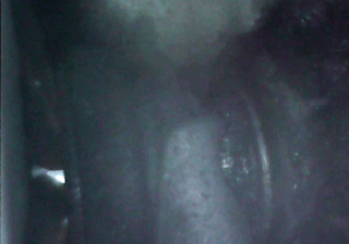

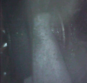

Przy okazji można zajrzeć do skrzyni jak ktoś ma kamerkę inspekcyjną. Widać pracę docisku. Sprzęgło do podłogi.
Komentarz do pliku: Praca sprzęgła, noga wciska pedał do końca.
NogaDoPodlogi.gif [ 2.2 MiB | Obejrzany 17549 razy ]

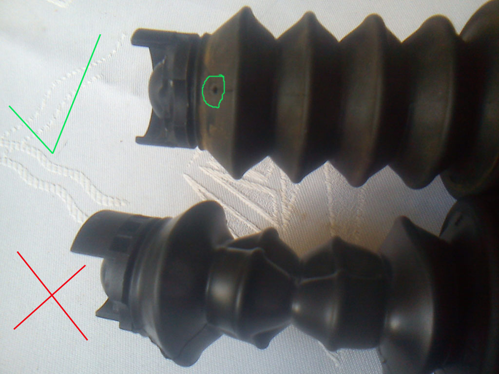

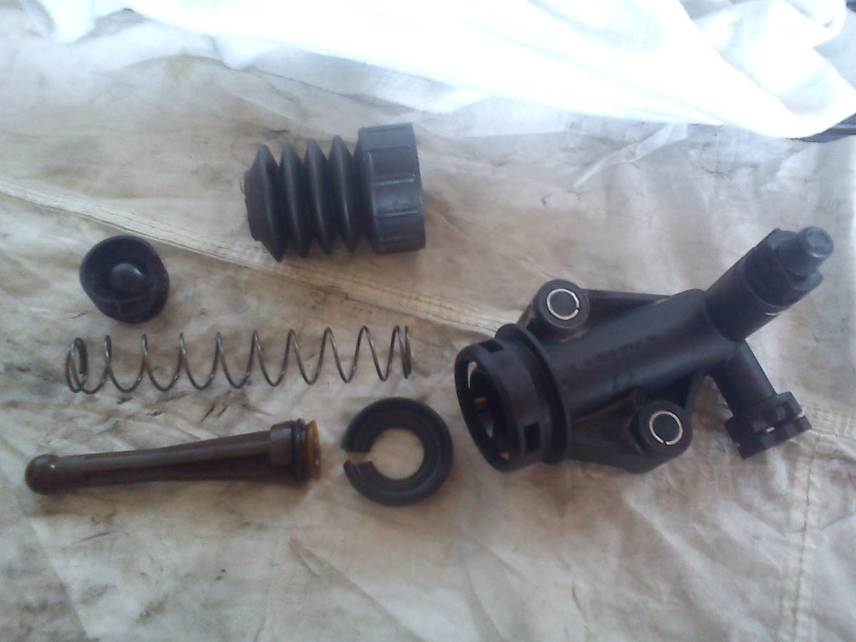

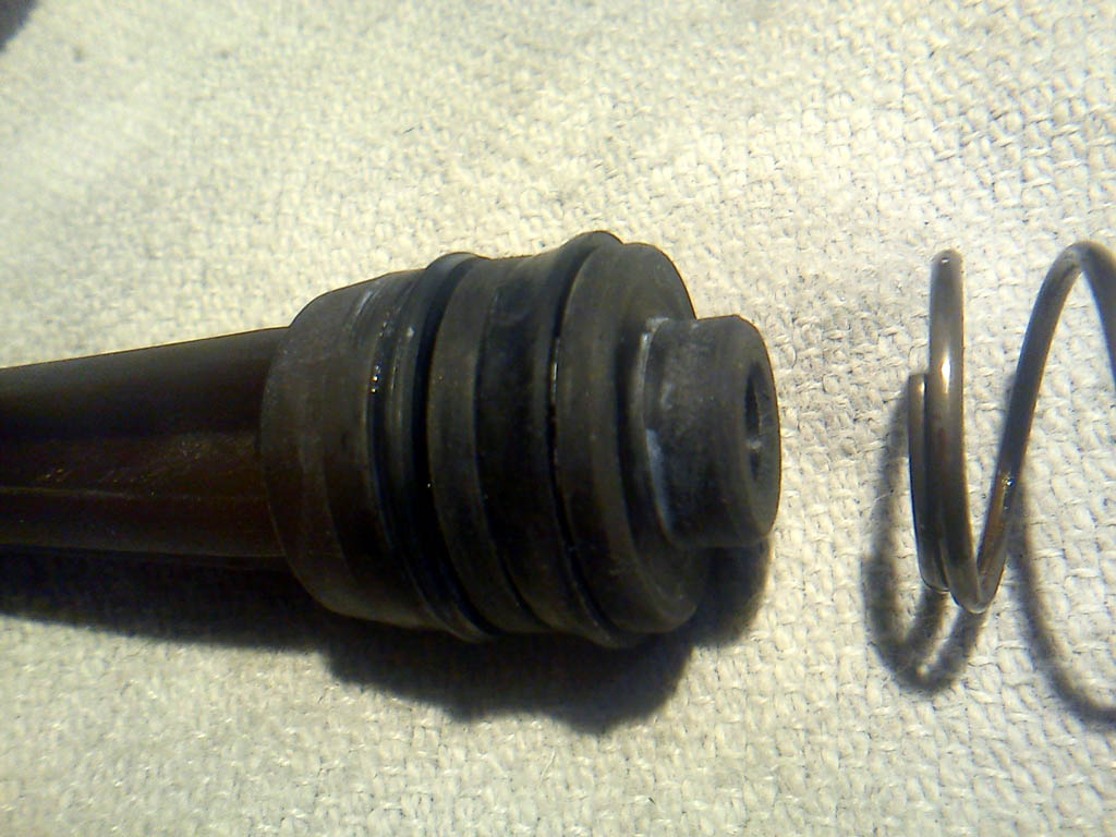

Z drobnych różnic taki szczegół. Nowy wysprzęglik ma szczelną osłonę, mieszek bez otworka. To nie powinno niczego spowodować, ale nie ładnie tak (wypada zrobić własny "odpowietrznik" aby nie ssało uszczelniacza). "Zaoszczędzili" głąby na jednej "operacji technologicznej", zlikwidowali otwór w gumie. Śmiechu warte.
Komentarz do pliku: Oszczędność producenta - brak otworka!

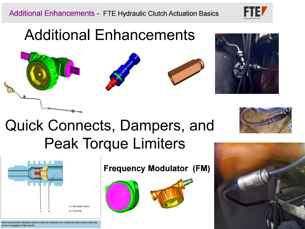

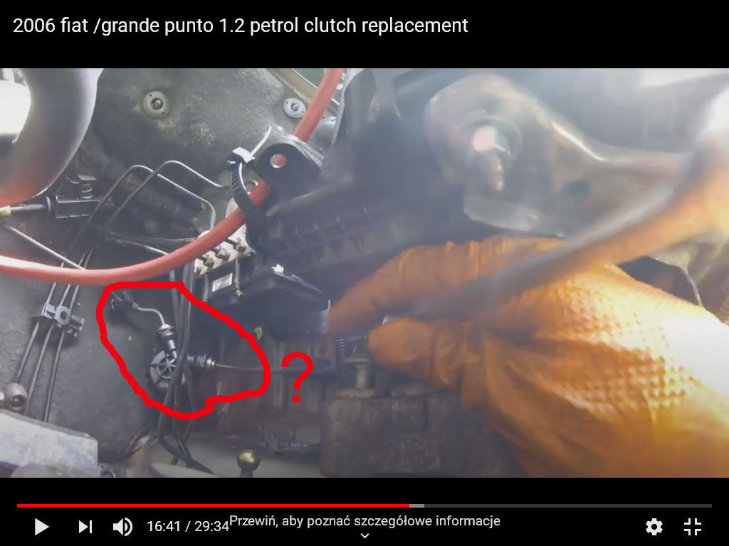

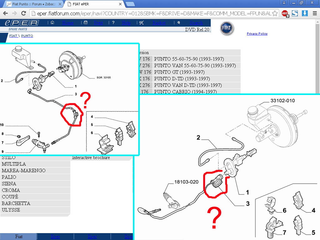

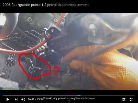

Ciekawostka. "Angliki" mają w obwodzie hydrauliki dodatkowe elementy! Po naszej stronie kierownicy nie ma. Ktoś wie co to jest? To ma zbyt dziwny kształt aby było tylko łącznikiem przewodów. Ta "puszka" coś robi (dławik z zaworem zwrotnym jak korektor siły hamowania, zasobnik, hydroakumulator, multiplikator ciśnienia).
Komentarz do pliku: Tylko "angliki" mają to "coś"! Co to jest?
Baza EPER w niczym nie pomaga, to "coś" na obrazkach jest, ale nie ma nazwy, jest na liście części razem z wężykami właśnie jako "przewód" i tyle... Bardzo "pomocne"...
Komentarz do pliku: Baza EPER to szajs, nie można na niej polegać.

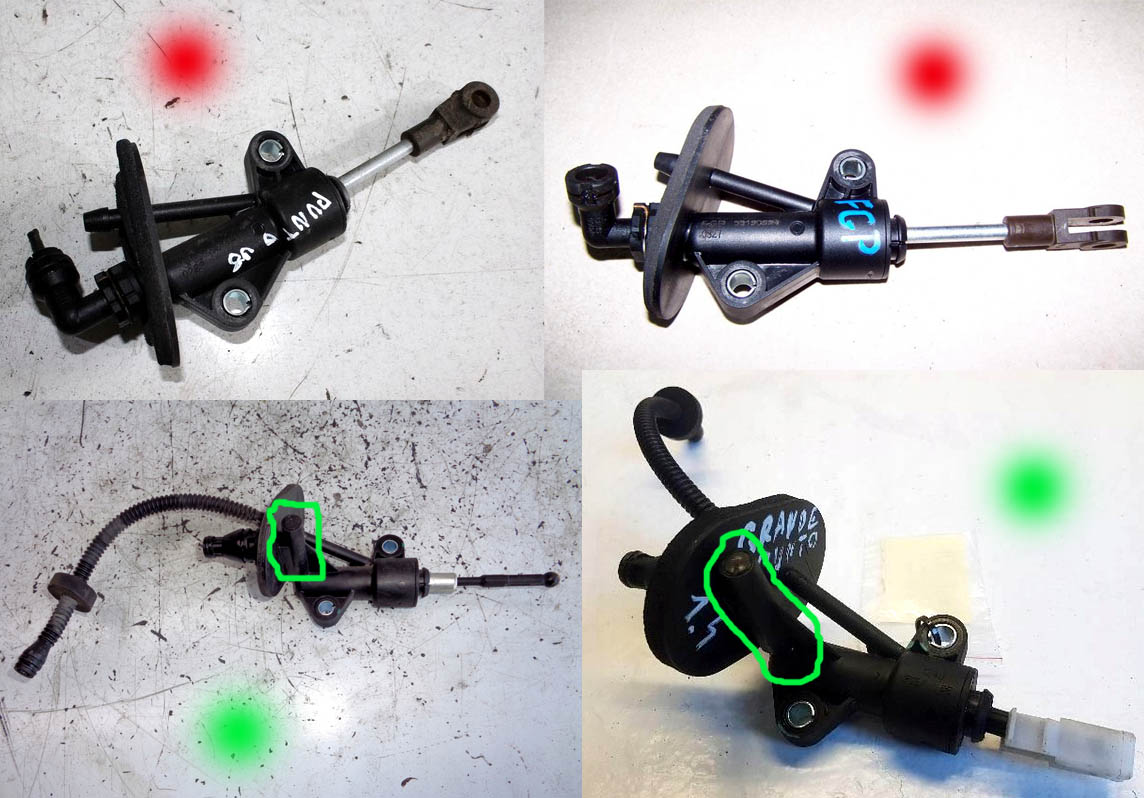

W budowie pomp sprzęgła są widoczne różnice, może to jest podpowiedź. Jedne mają "coś", co sugeruje (z wyglądu), że to jakiś zawór (ograniczenie ciśnienia, "przelew"). Może ta dodatkowa "puszka" na przewodach zastępuje zaworek w pompie? A jak pompa ma ten dodatek, to na przewodach nie trzeba. Pomylenie/pomieszanie części w tej kwestii też może spowodować nadmierne ciśnienie w układzie, a więc i wyciek. Pomijam kwestię montażu, czy się da tak pomylić (zakończenia są inne, mocowania do pedału sprzęgła).
Komentarz do pliku: Pompki różnią się budową wewnętrzną.

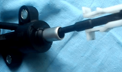

Pompkę projektował ktoś bardziej ogarnięty (wysprzęglik robił jakiś matoł świeżo po polibudzie). Połączenie popychacza ("tłoczyska") z tłoczkiem ma przegub wewnątrz pompki. Tłoczek i jego uszczelnienie się nie przechylają. Prawidłowo.
Komentarz do pliku: Pompka ma dwa przeguby (oba końce popychacza!). OK!

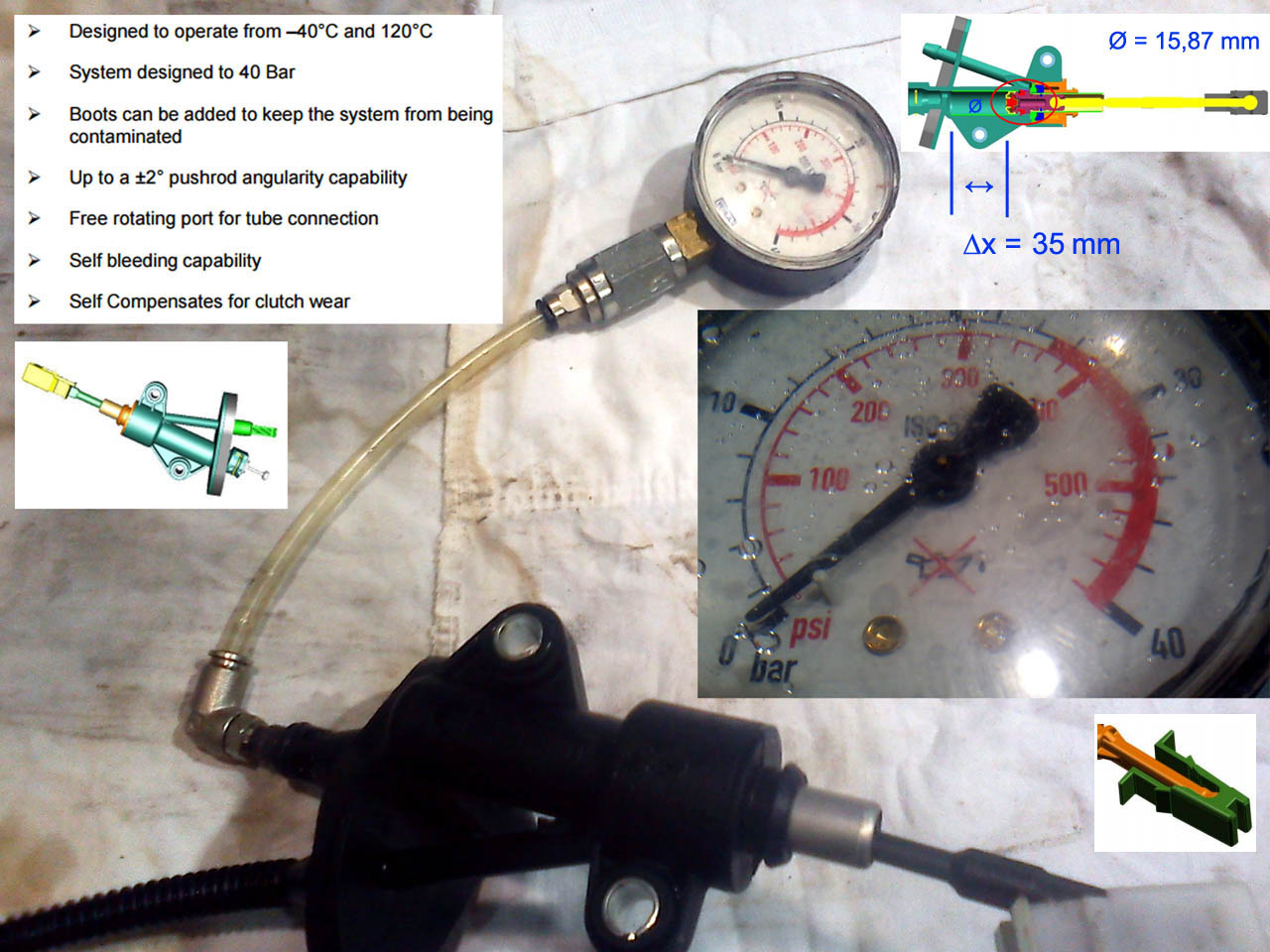

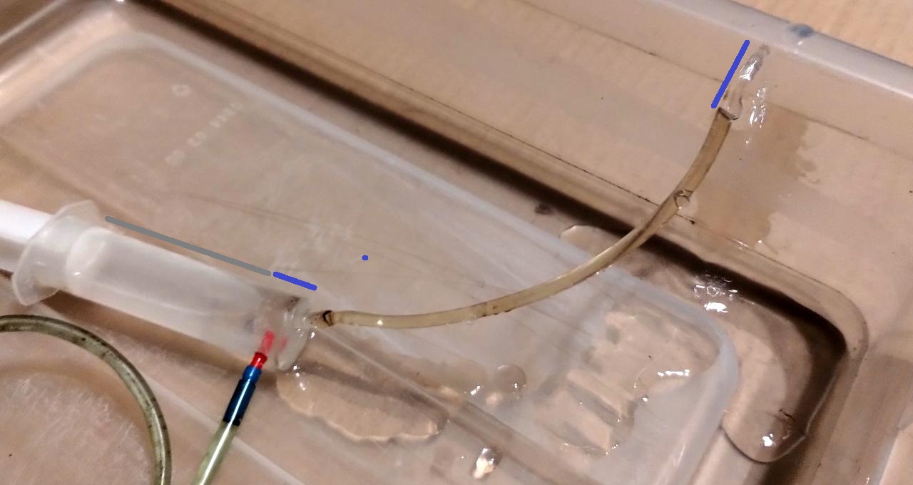

Używana pompka do eksperymentów, później może będzie rozcięta (jest sklejona/zgrzewana, nie rozbieralna), to zobaczymy co jest w środku.
Komentarz do pliku: Średnica mniejsza niż wysprzęglik, ale skok roboczy większy.
Praca_pompki.gif [ 993.69 KiB | Obejrzany 17512 razy ]

Na producentów samochodów nie można liczyć. Ale podwykonawcy czasem coś publikują.
Świetny dokument, wyjaśnia np. ten tajemniczy element w obwodzie, pokazuje budowę pompek i siłowników.
►►► https://www.aligas.com/storage/app/media/catalogos/manual%20fte.pdf
Jak było wcześniej pokazane, pompka ma dwa przeguby na obu końcach popychacza (mimo tego, wychylenia nie powinny przekraczać plus/minus 2 stopnie). Ciśnienie znamionowe do 40 bar (inni producenci podają np. 45 bar jako ciśnienie pracy). Skok 35 mm.
Komentarz do pliku: Parametry pompki. P=40 bar. Skok 35 mm.

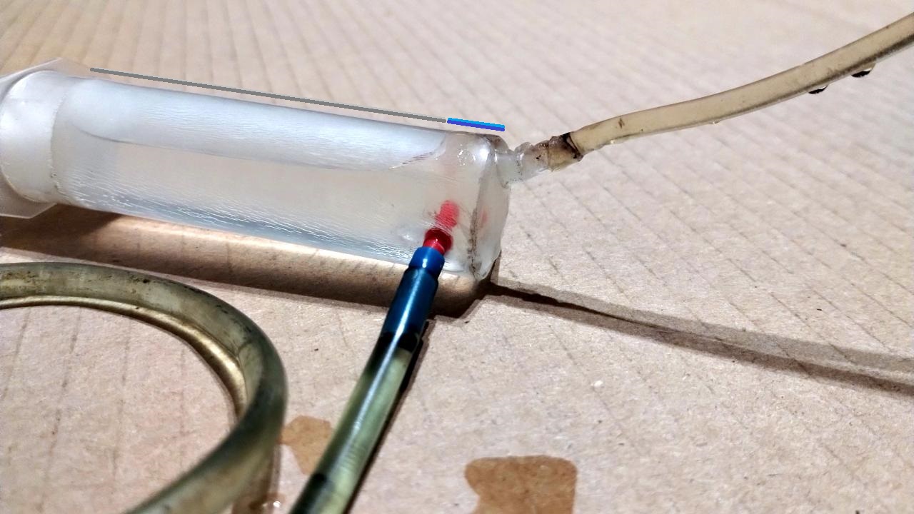

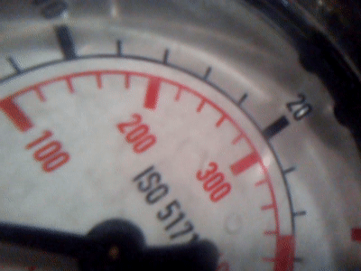

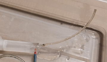

Ściskając pompkę w rękach można zrobić do około 20 bar. Po przekroczeniu wysadziło szybko-złączki pneumatyczne (są na 10 lub 16 bar).
Komentarz do pliku: Ręcznie można dobić do 20 bar spokojnie...
Reczne_sciskanie_20bar.gif [ 1.12 MiB | Obejrzany 17463 razy ]

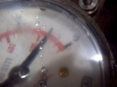

Po zmianie przyłączy na nieco lepsze, próba w imadle. Można rozwalić manometr. Dobiło do ponad 50 bar i jeszcze był zapas. Także chyba nie ma ograniczenia w pompce (test do powtórzenia na innym manometrze, minimum 100-barowym).
Komentarz do pliku: Pompa nie ma ograniczenia = można coś rozsadzić.
Brak_ograniczenia_50-60bar.gif [ 1.71 MiB | Obejrzany 17463 razy ]

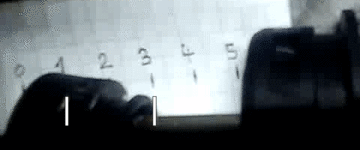

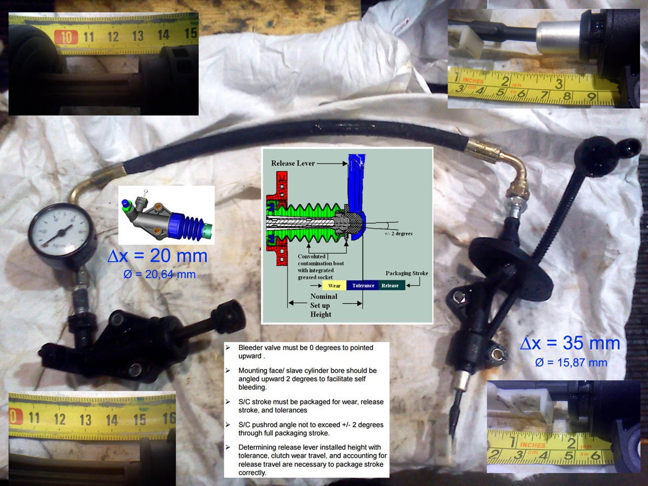

Przy skoku roboczym całkowitym pompki 35 mm, przesunięcie wysprzęglika wynosi 20 mm (bo średnice tłoczków są inne), chociaż te "20 mm" może się zaczynać i kończyć w innym miejscu (zależnie od zużycia sprzęgła i położenia łapy), po to jest zapas długości siłownika (to jest powód, że "hydraulicznego sprzęgła się nie reguluje"). Testy były przy użyciu wody. Sprężyna wewnętrzna siłownika usunięta (bo by się sam wysuwał).
Tu dochodzimy do niekonsekwencji "projektantów". Siłowniczek nie ma przegubu wewnętrznego, tłoczek się przegina na boki w trakcie pracy. Ale ograniczenie kątowe podają takie samo, plus/minus 2 stopnie! Teraz by wpadało sprawdzić na samochodzie ile ten przechył wynosi (zależnie od ustawienia przy montażu). Zapewne jest możliwość przekroczenia.
Komentarz do pliku: Skoki robocze (testowane "na sucho", na stole).
Niestety na samochodzie zakres wygląda na nieco mniejszy, łapa dobija o coś. Nie wiem, czy tak ma być (bo sprzęgło jest w miarę świeże, a to dobijanie to może być "zapas na zużycie"), czy to jakiś błąd mechaników (błąd montażu, złe części). Teoretyczne 20 mm poza samochodem nie jest tu osiągane (jest na oko 15-18 mm, na żywo to wygląda gorzej niż na tej animacji - podziałka prawidłowa, widoczne kratki z zeszytu nie mają 5 mm). Do ponownego, dokładnego pomiaru.
Komentarz do pliku: Sprzęgło dobija głośno do oporu! Coś blokuje skok.
Zakres_pracy_lapy_docisku_15-18mm.gif [ 522.25 KiB | Obejrzany 17463 razy ]
W podanym wcześniej linku było to wyjaśnione (tłumiki drgań). Fotomontaż, gdyby odnośnik do pliku PDF zdechł.
Komentarz do pliku: Tłumiki drgań, ograniczniki przepływu (prędkości).

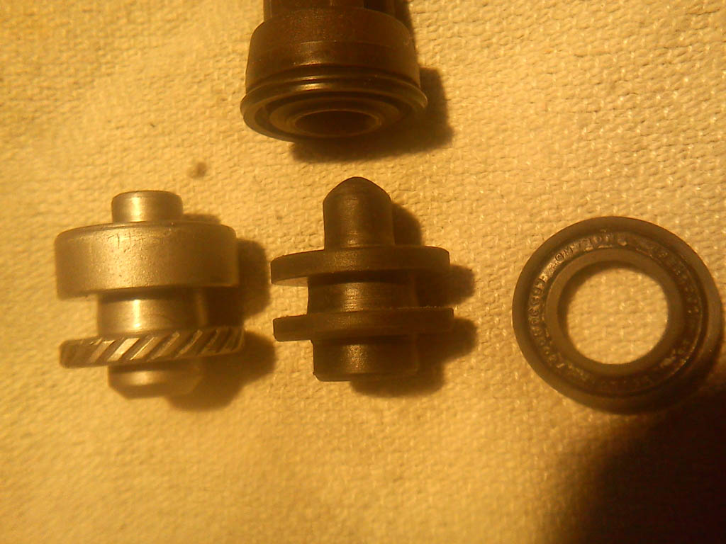

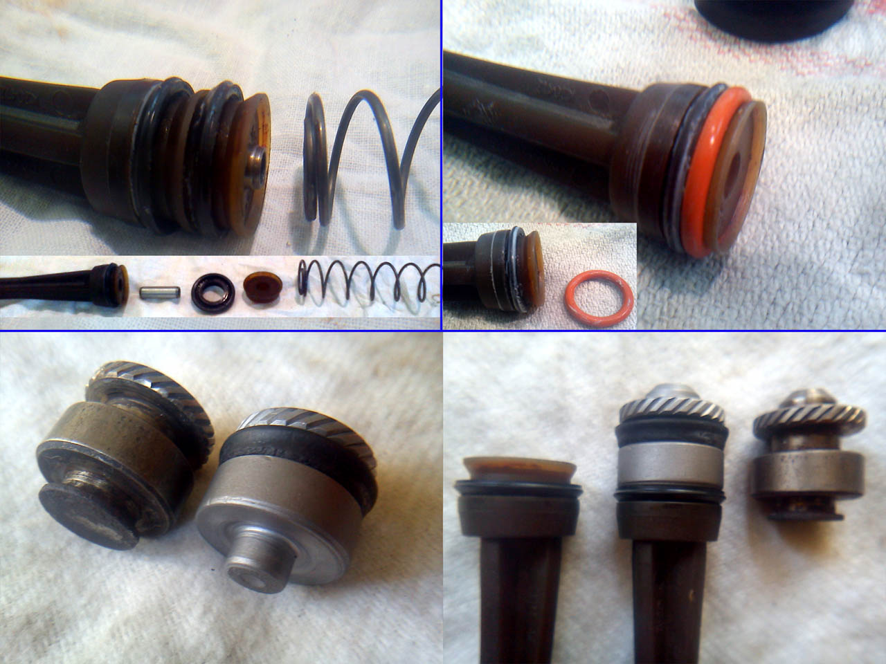

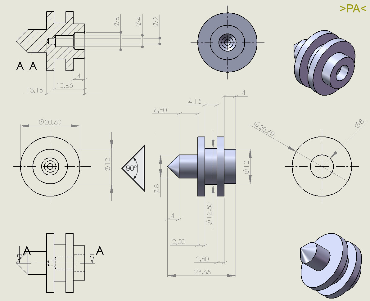

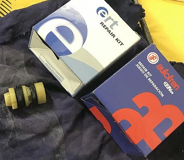

Nowy wysprzęglik dalej się jednak "pocił". Stary został zmodyfikowany i wstawiony. Suchość absolutna.

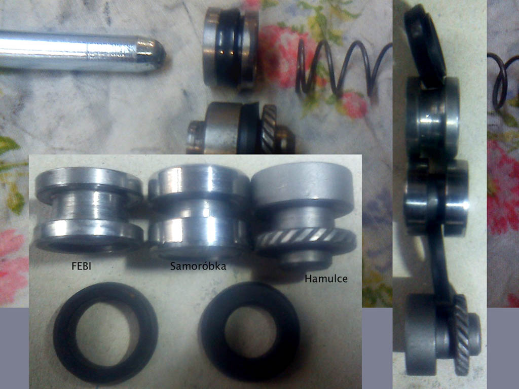

Dodatkowy tłoczek z tworzywa. Z uszczelniaczem (starym) ze starych tłoczków z Punto 1, średnica ta sama 20,6(4) mm, system "Lockheed", możliwe, że wersja na o-ring też by działała równie dobrze. Średnice traktować jako maksymalne, lepiej wykonać wszystkie "w minusie" kilka setek, czy "dychę". Długość końcówki nie może być za krótka. To ma naciskać szpicem (może być nieco ostrzejszy kąt, poniżej 90 stopni stożek) w środek oryginalnego tłoczka/popychacza (a nie zgniatać jego uszczelniacz talerzem) i dlatego dać mu możliwość przechylania się na boki (a wtedy dodatkowy tłoczek się nie przekrzywia i nie popuści płynu). Bardziej fachowo, to by wypadało zrobić kulki (promienie wewn./zewn.) na styku elementów.
Komentarz do pliku: Rysunek dodatkowego tłoczka. Średnice to "max".
Jest krótszy niż tłoczki z cylinderków hamulcowych, nie zabiera tyle miejsca (skoku).
Komentarz do pliku: Tłoczek wysprzęglika. Naprawia wycieki.

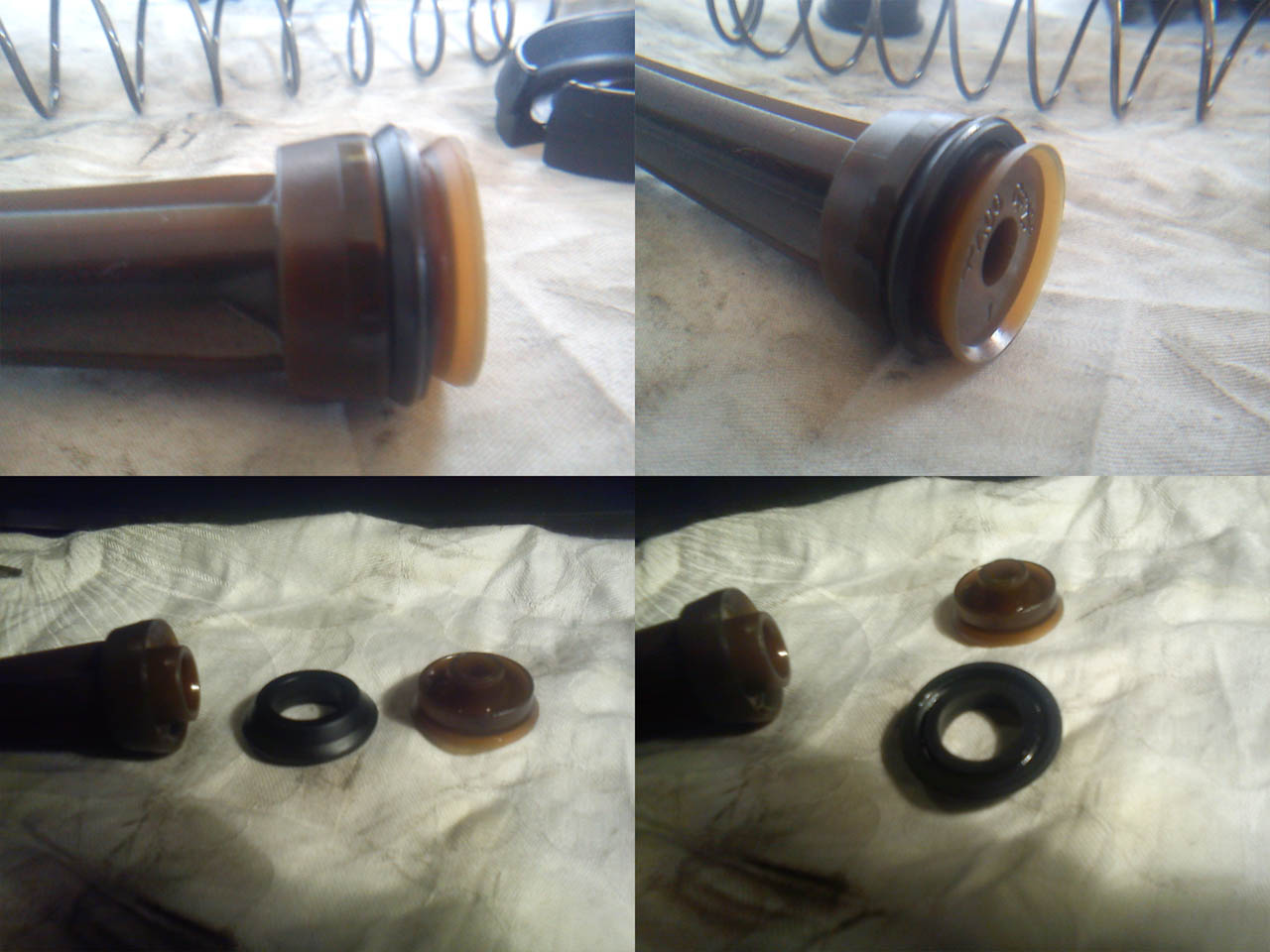

Warto to składać na smar montażowy kompatybilny z płynami hamulcowymi (np. ATE Bremszylinder-Paste).
Komentarz do pliku: Składać na dedykowany smar lub na płyn DOT.

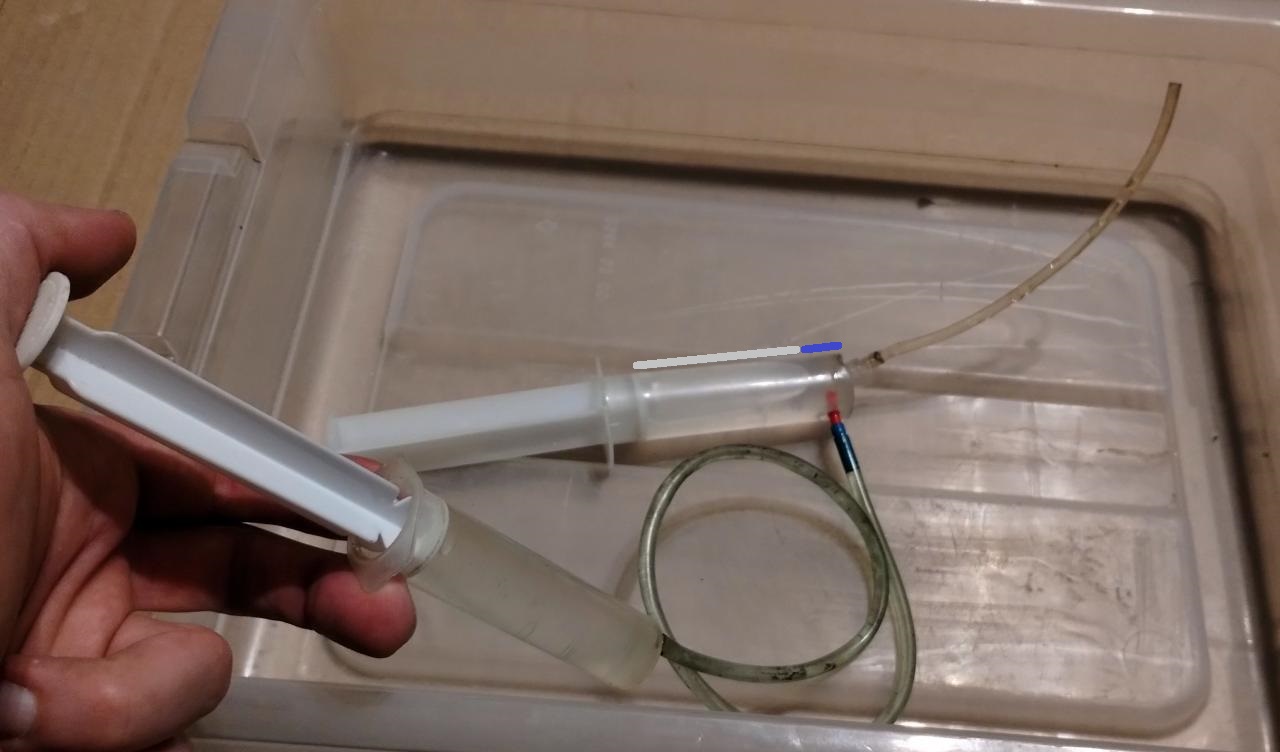

Przestrzeń między uszczelniaczami warto całkowicie wypełnić wspomnianym smarem lub w trakcie składania podać płyn hamulcowy np. strzykawką z igłą. Będzie to lepiej działać (sztywniej) i łatwiej się odpowietrzy po montażu.
Komentarz do pliku: Gotowe usprawnienie niedoskonałej fabrycznej konstrukcji.
Na razie (po 3 tygodniach) działa super. Testowane w upałach/korkach w mieście, 6 dni w tygodniu. Sucho 100,00%. Sprzęgło działa normalnie, w końcu (na niemodyfikowanych wysprzęglikach ciągle się stopniowo zapowietrzało/pociło).
Jeśli rozwiązanie zawiedzie, dam znać. Póki co polecam (nie wymieniać cieknących siłowników - przerobić jeśli macie możliwość).

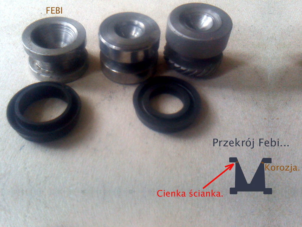

Modyfikacja wytrzymała grubo ponad rok i to samo ("pocenie się"). Te plastikowe wysprzęgliki to wadliwa konstrukcja, poza przechylaniem uszczelniacza (herezja w hydraulice siłowej), same cylindry nie są okrągłe (już w nowych siłownikach), są deformacje wewnątrz (naturalny skurcz tworzywa po wtrysku, bo grubości ścianek są nierówne).
Także, nie ma co kombinować, bo...
Istnieją metalowe wysprzęgliki z "przegubem" na tłoczku. Znaczy tłoczysko/popychacz jest całkowicie niezależny (trzyma go tylko osłona gumowa, w transporcie może odpaść), np. Febi. Ale uważać, bo nowe siłowniki mogą być brudne prosto z fabryki, pył ze szlifowania (honowania) cylindra jest wewnątrz. Przed montażem trzeba siłownik rozebrać i wyczyścić (a po wyjęciu z opakowania NIE wciskać go ręką, bo porysujecie cylinder).
[ Dodano: 07 Maj 2023, 15:17 ]
Metalowy siłownik też mi zaczął cieknąć (musi być problem w sprzęgle, może źle zamontowane - odwrotnie tarcza, albo jakaś zła wersja, bo wszystkie wysprzęgliki mi ciekną). Fotka pokazuje jaki syf był. Czyszczenie tuż po odbiorze paczki (to nie jeździło). Poza pyłem po szlifie, był zakonserwowany jakimś żółtym olejem, zwykłym na bazie ropy (typowy zapach), czyli atakuje gatunki gumy w układzie hamulcowym (czy chłodzenia)! Po trzecie, błędnie wykonany otwór na odpowietrznik - stożek odpowietrznika jest kaleczony o ostrą krawędź na dnie (prawidłowo stożek powinien spotykać się z drugim, kątów nie muszą mieć równych). Odpowietrznik trzeba bardzo mocno (na granicy zerwania!) dokręcać, bo cieknie wokół gwintu. Porażka. Będzie do poprawki/modyfikacji.
Komentarz do pliku: Metalowy FEBI to też dziadostwo, uważać!

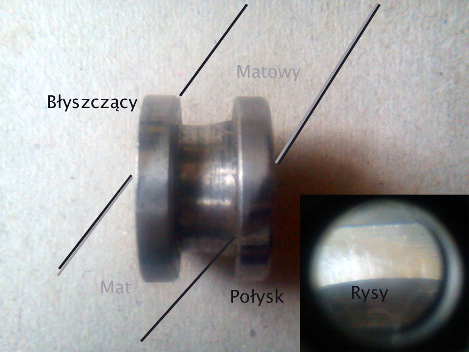

Tłoczek metalowy jest za mały (za małe powierzchnie prowadzące, za szeroki uszczelniacz i jego rowek, bez sensu). Zaciera się.
Komentarz do pliku: Zaciera się po kilku miesiącach!
Znowu trzeba toczyć samoróbkę. Tłoczki z cylinderków hamulcowych są za długie, po montażu sprężyna jest zmiażdżona na maxa, nie ma ruchu w tył (do przodu bez problemu, sprzęgło będzie działać prawidłowo). Kompromisem jest środkowy tłoczek, ma większą powierzchnię (tłoczek jest prowadzony bardziej stabilnie, nie przechyla się) i węższy rowek na uszczelniacz (z cylinderka hamulcowego). Po tylu przebojach z wysprzęglikami, bardziej wierzę projektantom i wykonawcom hamulców (i na tym się wzoruję), niż tym pajacom z FTE, czy Febi.
Komentarz do pliku: Głupi projekt, nie praktyczny, krótka żywotność.
Przekrój tłoczka Febi nie wygląda fachowo, występuje cienka ścianka (ona akurat nie przenosi znaczących obciążeń, ale źle to wygląda). Już zaczyna korodować na wewnętrznej ostrej krawędzi (w rowku uszczelniacza). Taki projekt, to proszenie się o problemy (w końcu to kiedyś zgnije/pęknie).
Komentarz do pliku: Mało profesjonalny projekt, przewężenie.

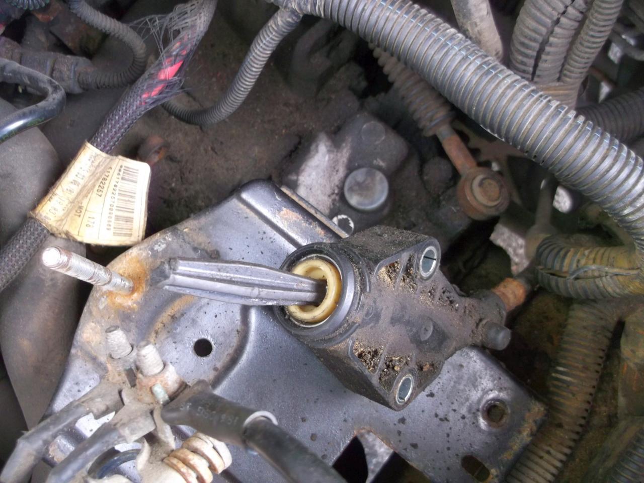

Temat jest niby tylko o odpowietrzaniu. Ale to się robi też przy wymianie siłownika. Aby zminimalizować stratę płynu i rozlewanie, stary siłownik można wcisnąć ręką i dopiero rozłączyć przewód (zawleczka, drucik). Przyda się szmatka (może być wilgotna, woda) do ochrony przed płynem (żre farbę/lakier).
Komentarz do pliku: Wciskamy siłownik i odpinamy wąż.
Wąż zatykamy palcem. A później dajemy jakąś zaślepkę...
Komentarz do pliku: Przytkaj na chwilę palcem.
Jaką "zaślepkę"? Taką. Na przykład ze starego siłownika (albo całkowita samoróbka, teoretycznie to tylko dwie średnice do wywiercenia w kawałku materiału, nie musi być okrągły). Wycinamy przyłącze i zatykamy np. śrubą M5, bo otworek ma fi.4, gwintujemy i gotowe (nakrętka dla bajeru). Śrubka musi być z łbem stożkowym, zeszlifowanym po średnicy (bo nie wejdzie w ogóle). Na gwint można nałożyć 2-3 małe o-ringi + nawalić dowolnego kleju (anaerobowy do gwintów, silikon, butapren, żywica). W założeniu to nie ma być ciśnieniowe, ale przez pomyłkę ktoś może wdepnąć sprzęgło bez siłownika...
Komentarz do pliku: Stary siłownik może posłużyć jako zaślepka!

Problemy z odpowietrzaniem są wynikiem konstrukcji i położenia siłownika.
Wystarczy mały przechył, że powietrze siedzi przy tłoku, a nie dotyka odpowietrznika i koniec.
Makieta układu, ze strzykawek. Na oko symuluje położenie wlewu i odpowietrzenia (powinno być pionowo w górę, ale to i tak niewiele da).
Komentarz do pliku: "Siłownik sprzęgła". Proteza.
Pompujemy i...
Komentarz do pliku: "Pompa" i "wysprzęglik" na niby.
...i nic się nie dzieje. Woda leci, bąbel stoi nieruchomo.
Komentarz do pliku: Możesz se pompować do rana...
"Rekord Wideo"...
Komentarz do pliku: Odpowietrzanie nie udane. Porażka.
Nici_z_odpowietrzania.gif [ 1.43 MiB | Obejrzany 970 razy ]
Można sobie pompować ręką, nogą, przystawką nadciśnieniową na zbiornik, niewiele to zmienia.
Aby poprawić proces, auto trzeba by przechylić (strona kierowcy w górę), albo odkręcić siłownik, niech sobie leży, wisi luźno stroną z odpowietrznikiem wyraźnie do góry.
Poza tym, troszkę miękkie sprzęgło nie szkodzi (a wręcz pomaga, bo tu z zapasem dobrali skok, aż dociski się zużywają za szybko - wada modeli z tych lat, w niektórych się nawet łamały tłoczyska/popychacze plastikowe w siłownikach, fotka poniżej), po 2-3 dniach jazdy układ się sam powinien odpowietrzyć do końca (to zapewnia celowa konstrukcja pompy, w podanym wcześniej PDF firmy FTE jest takie zdanie). Stąd wynika, że potrzeba okresowego odpowietrzania jest objawem usterki. Nie jest to normalne.
Komentarz do pliku: Yandex.ru
Ten model siłownika ma chyba taki tłoczek fabrycznie, podwójny uszczelniacz (a czy to coś daje, to osobny temat).
Komentarz do pliku: Czyli ja tu nic nowego nie wymyślam.
