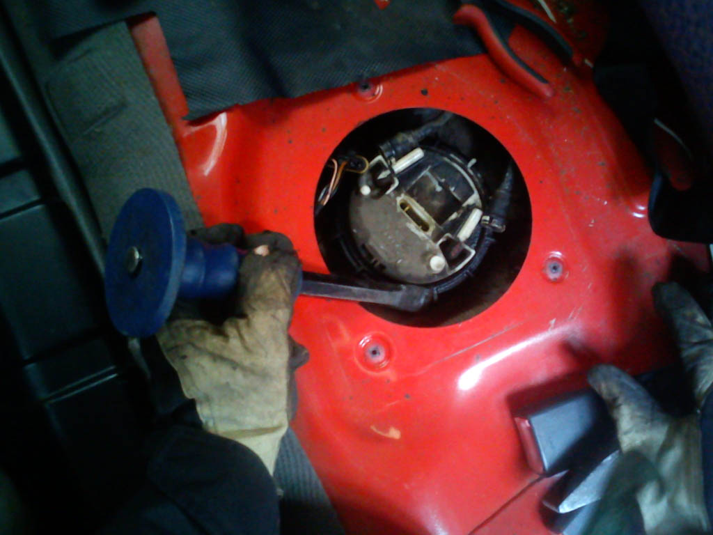

Największy problem. Nakrętki pompy mogą być bardzo mocno dokręcone, czy bardziej "zapieczone" (prawie jak zgrzane). Domowymi sposobami możecie nie dać rady. Nawalanie przecinakami nie zadziałało tutaj. Ani na zimno, ani ciepło, np. polewanie nakrętki wrzątkiem. Środki penetrujące do połączeń metalowych i rdzy nic tu nie dadzą. Załącznik:
Komentarz do pliku: Domowe metody raczej NIE działają!
01_Nie_dasz_rady_-_zapomnij.jpg [ 93.72 KiB | Obejrzany 15649 razy ]

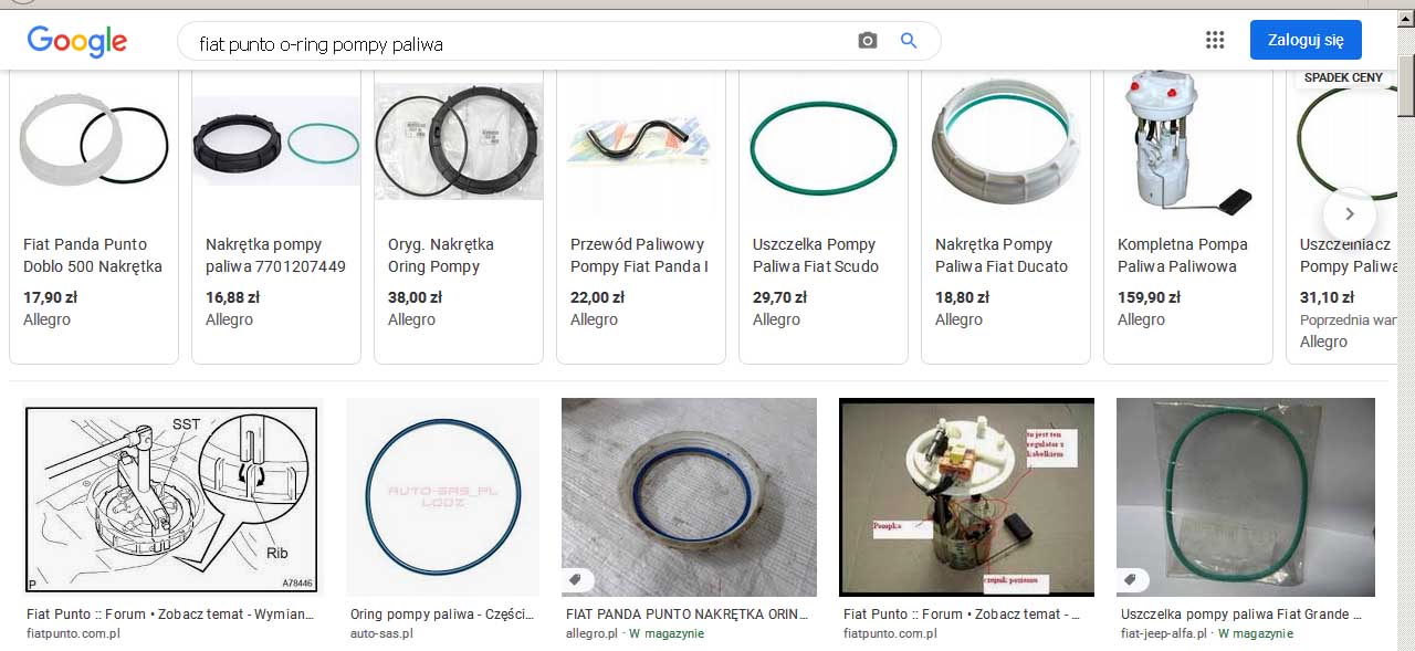

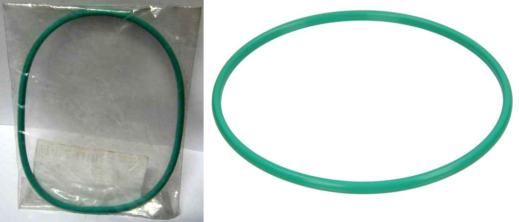

Są troglodyci-brutale, co celowo rozwalają nakrętki, bo nowe są relatywnie tanie (poniżej 50 PLN). Co ciekawe, "o-ringi" są droższe od nakrętek. Technicznie, to chyba nie jest "O" ring (przekrój nie wygląda na okrągły - patrząc na inne fotografie w internecie, nowe uszczelki - to, że stare się deformują, to osobna kwestia). Załącznik:
Komentarz do pliku: Nakrętki i uszczelki są dostępne w handlu.
05_Uszczelka_o-ring_pompy_Punto.jpg [ 100.26 KiB | Obejrzany 15649 razy ]
Orientacyjne wymiary uszczelki to Ø118 x 4 x 6 mm (nie okrągły, a spłaszczony przekrój). Chociaż w motoryzacji części niestety nie są sprzedawane "po wymiarze" - to błąd, jedna z większych głupot w tej branży (sprawia, że jest niepoważna). Załącznik:
Komentarz do pliku: Uszczelka celowo zdeformowana fabrycznie.
08_Uszczelka_to_nie_O-ring.jpg [ 41.06 KiB | Obejrzany 15642 razy ]

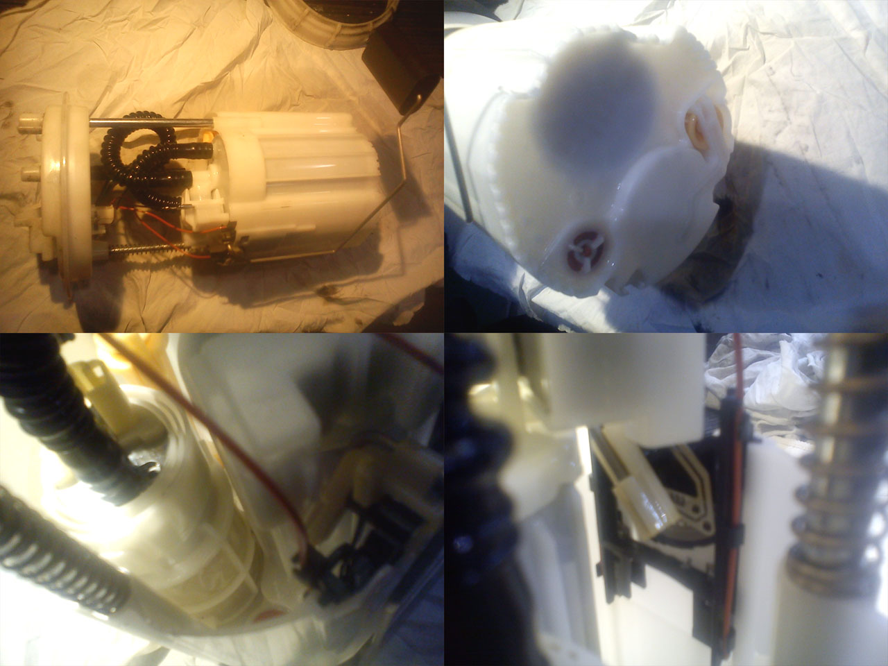

Zdemontowany zespół pompy. Kosz pompy normalnie jest pełen paliwa. Można (trzeba) je zlać poruszając zaworkiem zwrotnym w dnie (czerwona/pomarańczowa gumka), inaczej pozalewa się auto przy wyciąganiu pompy (tydzień wietrzenia). Pompa wychodzi w całości, z pływakiem zamontowanym (lepiej go nie zdejmować, nie odczepiać, ryzyko pęknięć plastikowych zatrzasków), tylko trzeba trochę pokombinować, ostrożnie, pokręcić na boki, góra-dół, lewo-prawo, to wyjdzie. U mnie celem demontażu było sprawdzenie filtra, smoka. Jak widać idealnie czysty. Dno zbiornika też. Przy składaniu uważać na pozycję montażu pompy: jest tylko jedna (bo pompa ma wystający ząbek, a zbiornik wycięcie). Nie przeginać pały z dokręcaniem. Nie stosować zwykłych smarów do metali, na bazie ropy (bo mogą zadziałać odwrotnie, jak "klej"). Na sucho albo prawidłowy smar stworzony do tworzyw/gumy. Załącznik:
Komentarz do pliku: Zdemontowany zespół/złożenie pompy paliwa.
06_Zdemontowany_zespol_pompy.jpg [ 170.31 KiB | Obejrzany 15649 razy ]

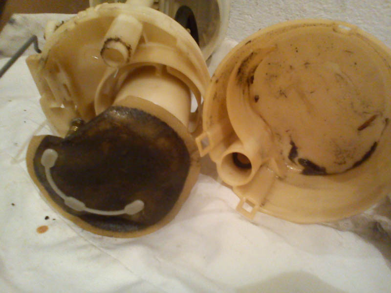

Celem akcji była wizualna inspekcja, czy w baku i na smoku nie ma syfu i tyle (przy okazji ostrzeżenie innych, że bez specjalnego klucza nie podchodź). Jak nie ma brudu to na 99% z pompą wszystko jest OK (ciężko zapchać dalszy filtr w głębi układu, przy idealnie czystym smoku i zbiorniku). Bo w poprzednich generacjach Punto coś te smoki bywały bardziej uwalone (i wtedy automatycznie były też problemy z pompami, z ich osiągami). Przykład z Punto 2: http://fiatpunto.com.pl/topic37110.html - sitko brązowe od szlamu (na tym etapie wymiana dalszych filtrów nic nie dawała). Inny przykład, z mojego Punto 1. Nie miało większego znaczenia, czy i gdzie jest dodatkowy, dokładny filtr (w P1 był "za pompą", pod podwoziem), jak był syf już na smoku, to na pewno oznaczało jakieś problemy z układem paliwowym (pompy się zacierały) i/lub pracą silnika (np. kontrolka silnika, tzw. "marchewa" się zaświecała). Wymiana filtra pod podłogą, czyszczenie wtrysku, ani dodatki do paliwa nic nie dawały - trzeba było w końcu zajrzeć do pompy i w bak, taki jest morał historii. Załącznik:
Komentarz do pliku: Porównanie do generacji 1 Punto. Syf na smoku = uszkodzona pompa lub gorsze osiągi.
09_StaraPompa_z_Punto1.jpg [ 55.2 KiB | Obejrzany 15614 razy ]

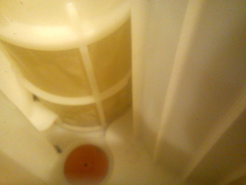

W odróżnieniu od mojej pompy (fotki w poprzednich wypowiedziach), tutaj jest trochę brudu + sitko jest wyraźnie żółte (co zwiastuje/potwierdza problemy). Załącznik:
Komentarz do pliku: Już brudny/żółty smok zwiastuje problemy z pompą i filtrem dokładnym.
11_Smok_pompy_zolty_i_troche_brudny.jpg [ 43.61 KiB | Obejrzany 8103 razy ]

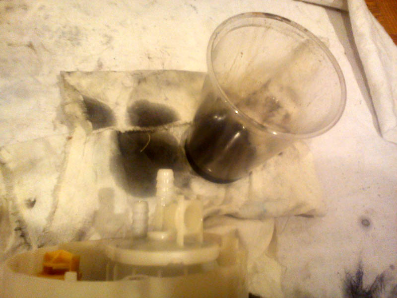

Przedmuchanie filtra sprężonym powietrzem. W przeciwnym kierunku do normalnej pracy. Masakra, czarny szlam wyleciał... Załącznik:
Komentarz do pliku: Przedmuchanie filtra...czarny syf.
12_Przedmuchanie_filtra_(wstecz).jpg [ 61.05 KiB | Obejrzany 8103 razy ]

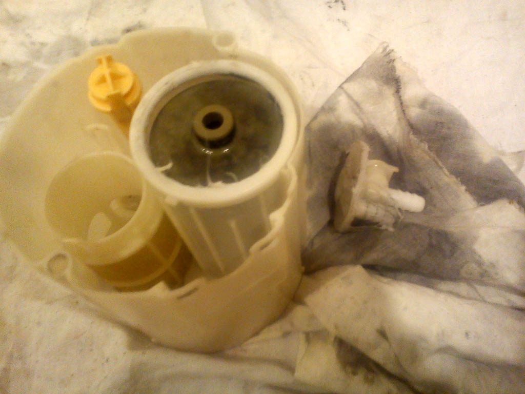

Otwieranie filtra. Trzeba to rozciąć lub przetopić (rozgrzana metalowa rurka/tulejka około fi.50 mm). Załącznik:
Komentarz do pliku: Otwieranie niewymiennego filtra.
14_Wytopienie_dekla.jpg [ 91.26 KiB | Obejrzany 8103 razy ]

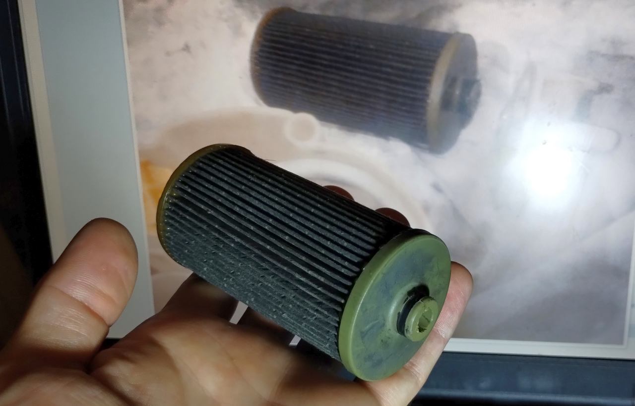

Wewnątrz jest zwykły wkład papierowy. Wymiary około fi.50 x 90 mm. Jak widać brudny, od dawna wymagał wymiany (gdyby był wymienny). Załącznik:
Komentarz do pliku: Filtr zapchany, niestety niewymienny...
15_Brudny_filtr_papierowy_fi-50x90mm.jpg [ 86.91 KiB | Obejrzany 8103 razy ]

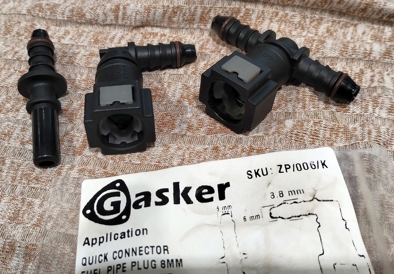

Tylko jeden szczegół. Takie szybkozłącza z zasady kaleczą wężyki/rurki, bo mają takie ząbki wewnątrz. Może to zostawiać ślad, kaleczyć przyłącze pompy. Nowe złączki szczególnie. Dlatego trzeba celowo mieć też wymęczone, używane szybkozłączki, wtedy ślad jest żaden albo minimalny (że można palcami potrzeć i się rysy polerują). Załącznik:
Komentarz do pliku: Pomiar łatwy, szybki - i nie do końca fachowy.
Nowe_zlaczki_moga_kaleczyc_plastik.jpg [ 79.5 KiB | Obejrzany 4213 razy ]

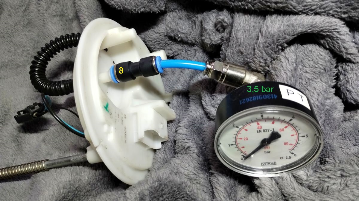

≡≡≡≡≡≡≡≡≡≡≡≡≡≡≡≡≡≡≡≡≡≡≡≡≡ [ Dodano: 12 Gru 2024, 09:54 ]≡≡≡≡≡≡≡≡≡≡≡≡≡≡≡≡≡≡≡≡≡≡≡≡≡ Pomiar ciśnienia, ale również w trakcie jazdy (a nie tylko ile pompa robi na wylocie) jest nieco "trudniejszy". Trzeba mieć minimum jedną złączkę pasującą do układu paliwowego, np. od strony samochodu. Tutaj dotoczona tulejka 8 mm z kołnierzem. Załącznik:
Komentarz do pliku: "Kombinacje alpejskie"...
001_Przejsciowka_paliwo-powietrze_8mm_toczona.jpg [ 47.52 KiB | Obejrzany 2848 razy ]

Nabijanie ciśnienia. Nominalnie 3,5 bar ma być, ale jak najbardziej może być więcej (to nie problem). Podobno nowe oryginalne pompy robią 4 bary. Załącznik:
Komentarz do pliku: Bicie wstępne (jak przekręcasz kluczyk).
003_Nabijanie_cisnienia_max.jpg [ 84.78 KiB | Obejrzany 2848 razy ]

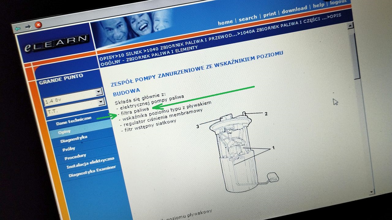

Starego "eLearna" czasem warto przejrzeć, są tam ukryte podstawowe informacje. Załącznik:
Komentarz do pliku: Pn=3,5 bar
005_Cisnienie_nominalne_(moze_byc_wiecej).jpg [ 289.71 KiB | Obejrzany 2848 razy ]

Prawidłowe złącza paliwowe 8 mm można kupić np. na Allegro. Nie ma co kombinować, cudować z pneumatyką itp. Załącznik:
Komentarz do pliku: Kup normalne szybkozłącza do paliwa! Tanie są.
007_Prawidlowe_zlacza_paliwowe_8mm.jpg [ 285.81 KiB | Obejrzany 2848 razy ]

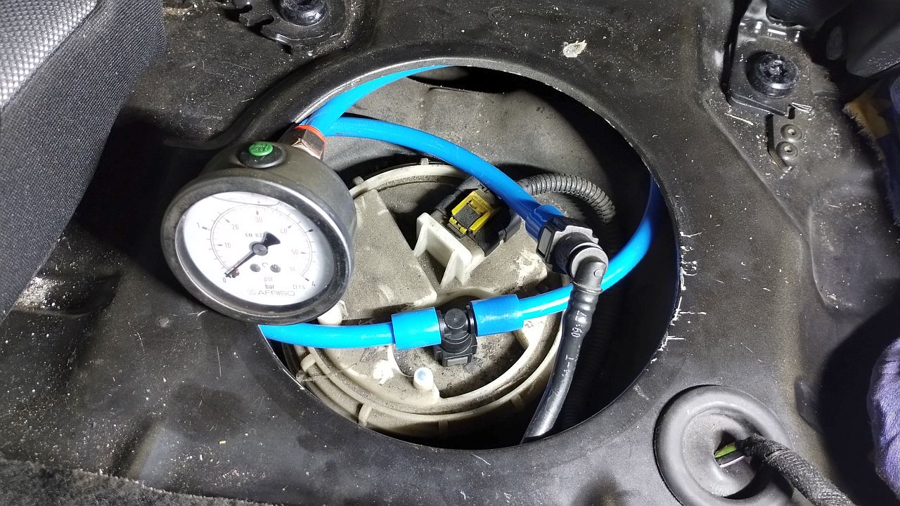

Przykładowa instalacja, ciasno, ale jakoś wszystko włazi... Może lepiej by było zrobić prosty wylot z pompy, a później trójnik. Załącznik:
Komentarz do pliku: Jako-tako da się to wcisnąć ostrożnie.
009_Domowy_zestaw_do_pomiaru_cisnienia_w_trakcie_pracy.jpg [ 208.27 KiB | Obejrzany 2848 razy ]
