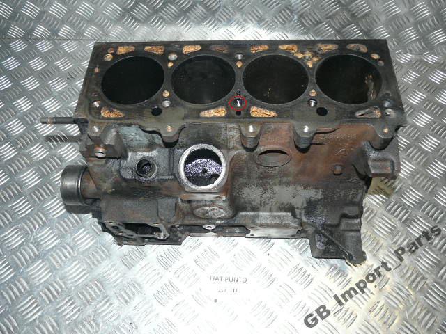

Po wymianie uszczelki pod głowicą olej dostaje mi się do płynu chłodniczego oraz silnik się przegrzewa (problem z przegrzewaniem się silnika mniałem juz przed wymianą uszczelki temperatura na liczniku dochodziła do 3/4 skali a po mimo tego z nadmuchu raz wiało ciepłym powietrzem a raz zimnym) Wracając do tematu po złozeniu silnika została mi jedna tulejka obawiam się że była ona między blokiem silnika a głowicą co wy na to czy to może być przyczyną dostania się oleju do płynu? w załączniku daje zdjęcie bloku gdzie podejrzewam ze była ta tulejka. Prosze o pomoc.

Jeżeli oryginalnie jest wsadzona taka tulejka to widocznie nie bez powodu i nie ma tej szczelności co powinna być , dodatkowo mam pytanie czy zrobiłeś płukanie układu chłodniczego po wymianie uszczelki ???

marek89ol, sprawdzałeś w jakim stanie głowica jest? Albo pękła, albo jest krzywa, bo tulejka o której piszesz prawdopodobnie jest do ustalania pozycji głowicy na bloku.

a dokladnie plukany miales uklad chlodzenia moze cos tam zostalo poprostu i temu , tulejka skoro Ci została to napewno musiała gdzies isc , ale tak jak pisze marcin ona jest do ustalenia pozycji glowicy , mialem tez wymieniana uszczelke pod glowica i moj mechanik np mi jej wogole nie splanowal i mi ciagle z niej saczylo dopiero jak dalem na sylikonie to problem zostal zazegnany

Z olejem dałem sobie juz rade dopiero po kilkukrotnym dokładnym płukaniu układu olej znikł. :D
Ja po prostu nie wiem gdzie ta tulejka mogła być :E Do ustalania pozycji głowicy na pewno były dwie tulejki jedna z prawej strony u góry a dróga na dole po lewej stronie. głowica była planowana miedzy 3 a 4 cylindrem była zapadnięta. Teraz mam kolejny problem a mianowicie cięzko ma odpalić na zimnym silniku i jest jakby słabszy. Jutro sprawdze swiece ale wydaje mi się ze to będzie wina bardziej pompy.
