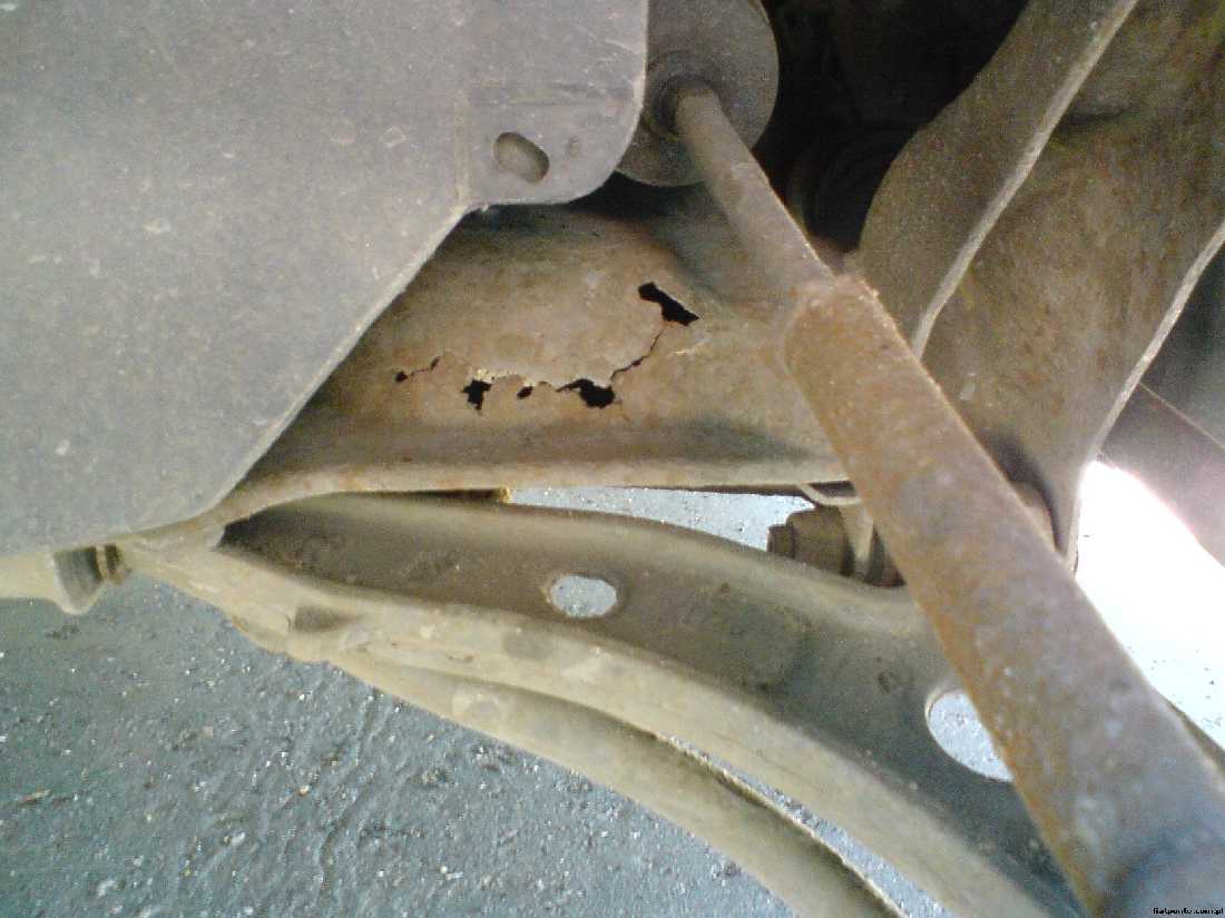

Witam.
Mam zamiar dać do naprawy belkę przedniego zawieszenia, gdyż korozja mocno ją uszkodziła:
Byłem dziś u mechanika, powiedział, że koszt takiej naprawy to 200zł za belkę (używka) i około 250zł robocizna. Powiedział, że tego elementu nie powinno się spawać... Czy to prawda? Czy też po prostu chciał zarobić sobie na laiku takim jak ja? Co o tym myślicie? Jeśli faktycznie to jedyne wyjście, to oddam auto do naprawy, bo niebezpiecznie jeździć z takim zawieszeniem... Ale zanim to zrobię, chciałbym poradzić się Was. Bardzo proszę o pomoc.
 Post #141348 Wysłany: 03 Lip 2008, 15:59;
Miejscowość: okolice Słupska
Rejestracja: 20 Lis 2007,
Posty: 405
no jezeli chodzi o spawanie to napewno nie powinieneś tego robić .W końcu na belce trzymają sie wahacze a co za tym idzie cały układ jezdny. Myślę ,ze powinieneś wymienić to sam bo to prosta sprawa. a belkę taniej dostaniesz jak poszukasz. :mrgreen:

 Post #141946 Wysłany: 04 Lip 2008, 22:31;
Miejscowość: Bydgoszcz
Rejestracja: 31 Mar 2008,
Posty: 70
Ceny na Allegro już sprawdziłem - belkę taką można kupić już za 150zł. Jesteś pewien, że w domowych warunkach (lewarki + garaż z kanałem) da się to wymienić? Co oprócz wahaczy i McPhersonów należałoby zdemontować?
 Post #141958 Wysłany: 04 Lip 2008, 23:20;
Ekstremista
Rejestracja: 28 Sie 2007,
Posty: 921
odkrecic tylna poduszke skrzyni

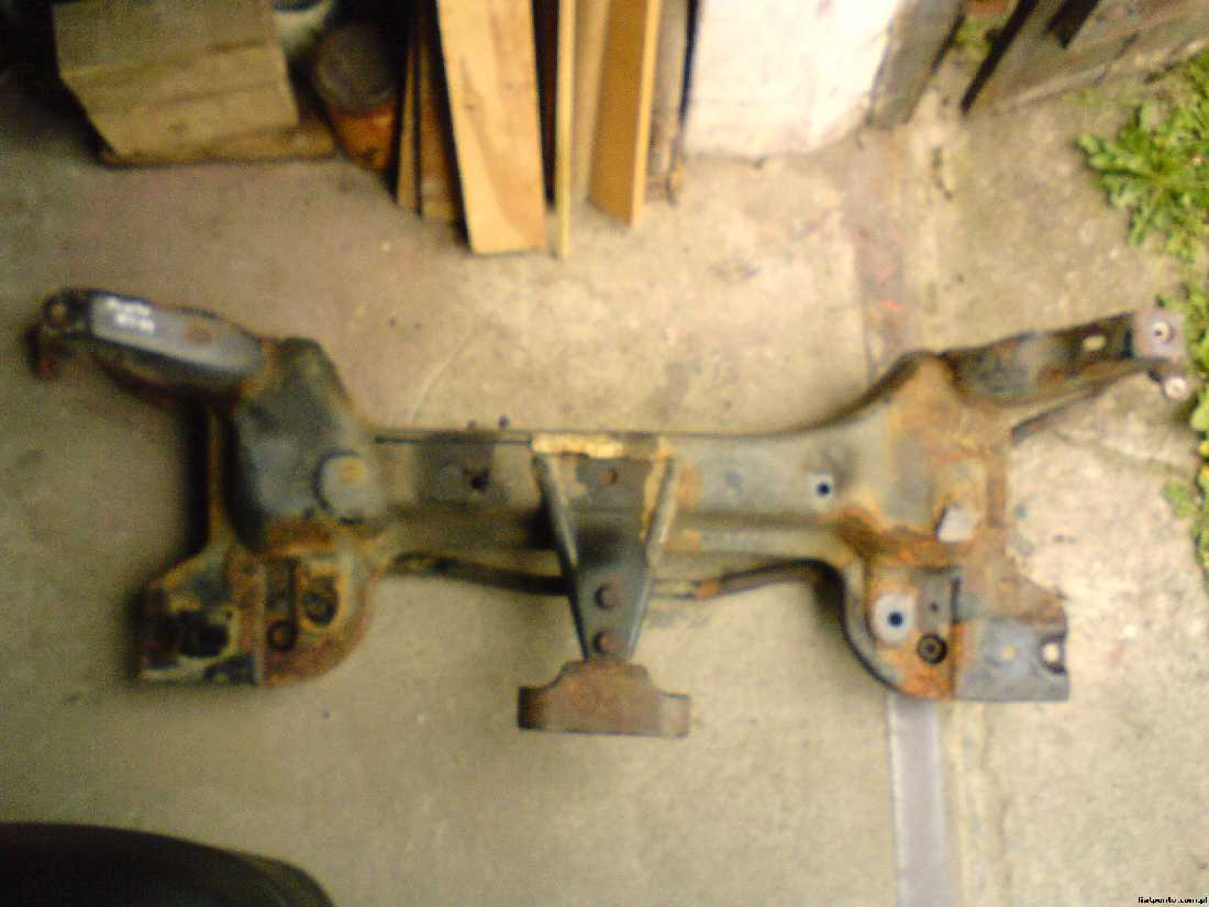

 Post #162435 Wysłany: 28 Sie 2008, 14:34;
Posty: 70
Zakupiłem belkę - koszt 40zł na szrocie. Trochę pordzewiała, ale tylko powierzchownie. Zakonserwuje się i można montować. Mam zamiar wymienić ją sam, brakuje mi tylko na to czasu.
Przepraszam za jakość zdjęcia, robione było telefonem.
Z tego co widzę, będziesz musiał wymienić tą samą część.

lakikwap napisał(a):
jeździsz z taką przegnitą tą belką :D bo ja też mam niezły syf (pewnie widziałeś foto) i teraz to sie troche boje tak jeździć.
Krótko po odkryciu uszkodzenia zabezpieczyłem je wstawiając migomatem kawałek nowej blachy. Jest to jednak rozwiązanie tymczasowe, dopóki nie znajdę czasu na wymianę całości. Mam nadzieję, że we wrześniu się uda.
ps.: Niestety u Ciebie chyba takie rozwiązanie nie wchodzi w grę - belkę masz przegnitą tuż przy mocowaniu wahacza...
