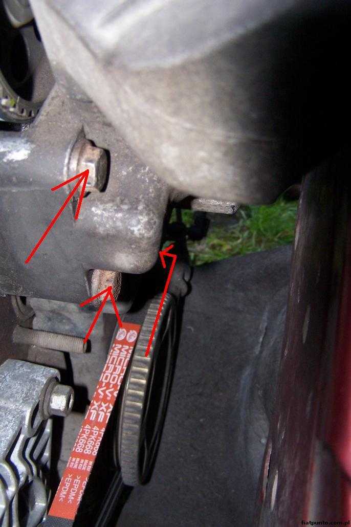

Jeśli nie mamy kanału luzujemy alternator, odkręcamy czujnik położenia wału korbowego - śrubka 10 i zrzucamy pasek, następnie kluczem nasadowym 13 odkręcamy koło pasowe na wale korbowym.
Jeśli mamy kanał, to odkręcamy koło pasowe przy napiętym pasku i ściągamy pasek razem z kołem.

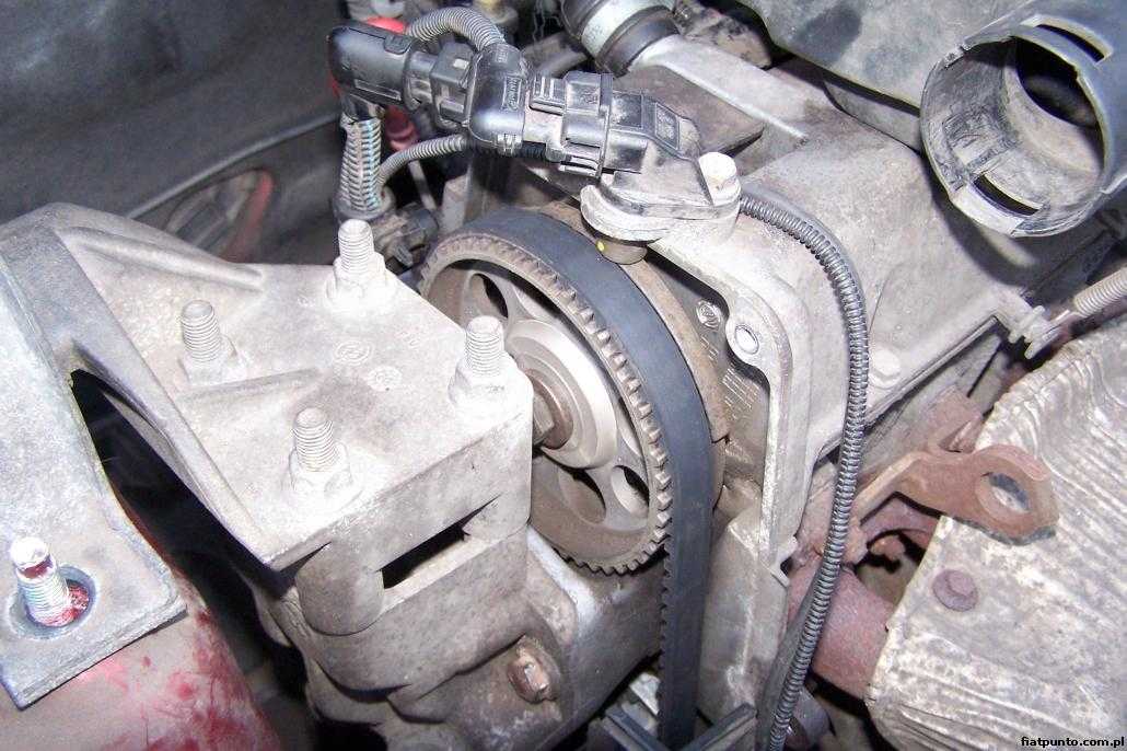

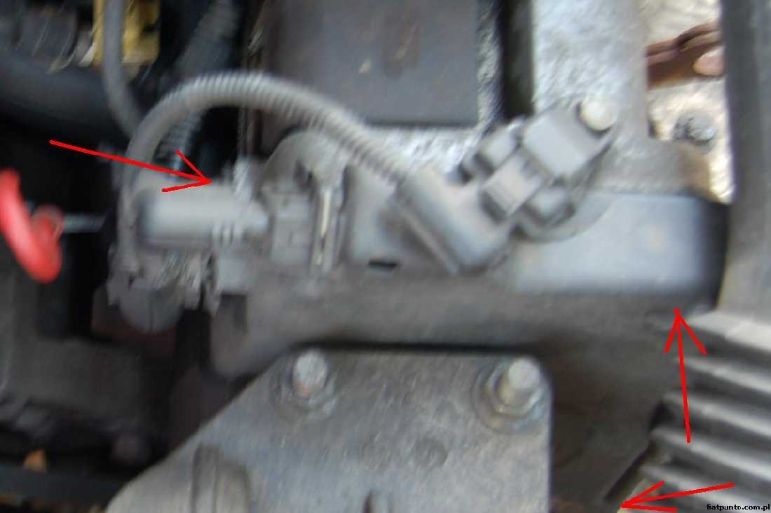

Odpinamy czujnik położenia wałka rozrządu, wyciągamy rurę dolotową, odkręcamy górną część pokrywy paska rozrządu (3 śrubki 10 ):
Następnie wyciągamy z niej przewody, odpinamy zatrzask trzymający wiązkę przewodów i wyjmujemy odbudowę.
Potem dolna część - jedna śrubka 10 na środku, wyciągamy przewody i wyjmujemy ją.

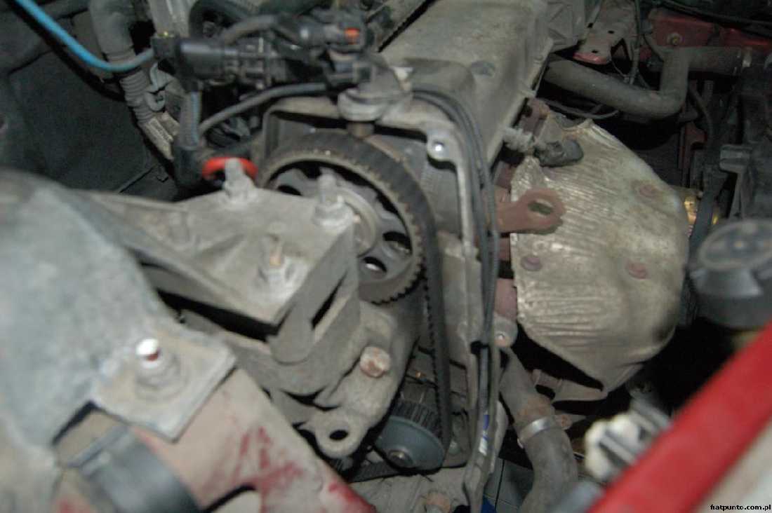

Ukaże się na taki widok:

Podpieramy silnik za miskę olejową, można nawet podnieść go o jakiś 1cm.
5:
Odkręcamy 3 nakrętki '17' mocujące łapę silnika do nadwozia.
6:

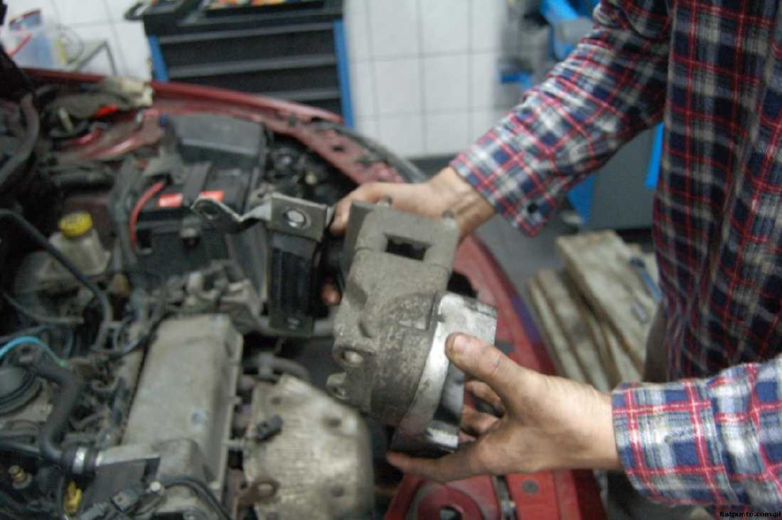

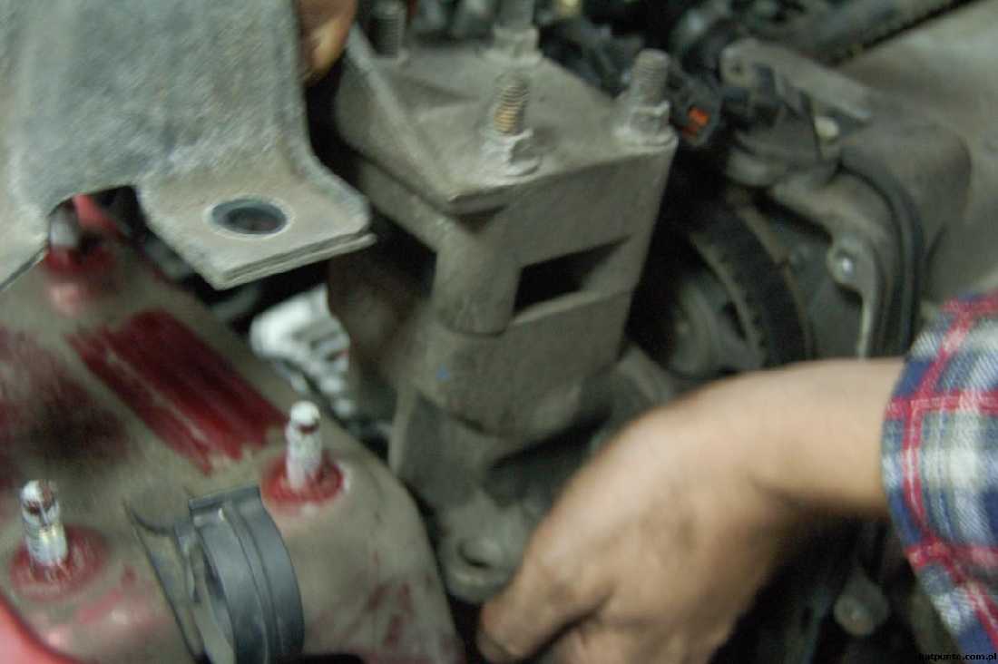

Odkręcamy 4 śruby '15' mocujące łapę silnika do bloku silnika:
przy okazji niech ktoś nam przytrzyma silnik, żeby nie spadł z podnośnika - będzie się ruszać przy odkręcaniu :!:

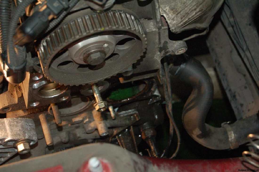

Następnie wyjmujemy łapę:
Następnie ukaże nam się piękny widok ;D :

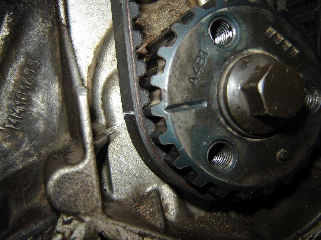

Znak na kole wałka rozrządu jest, na głowicy też, na kole wału korbowego jest, ale nie ma na bloku silnika przy kole wału korbowego :/

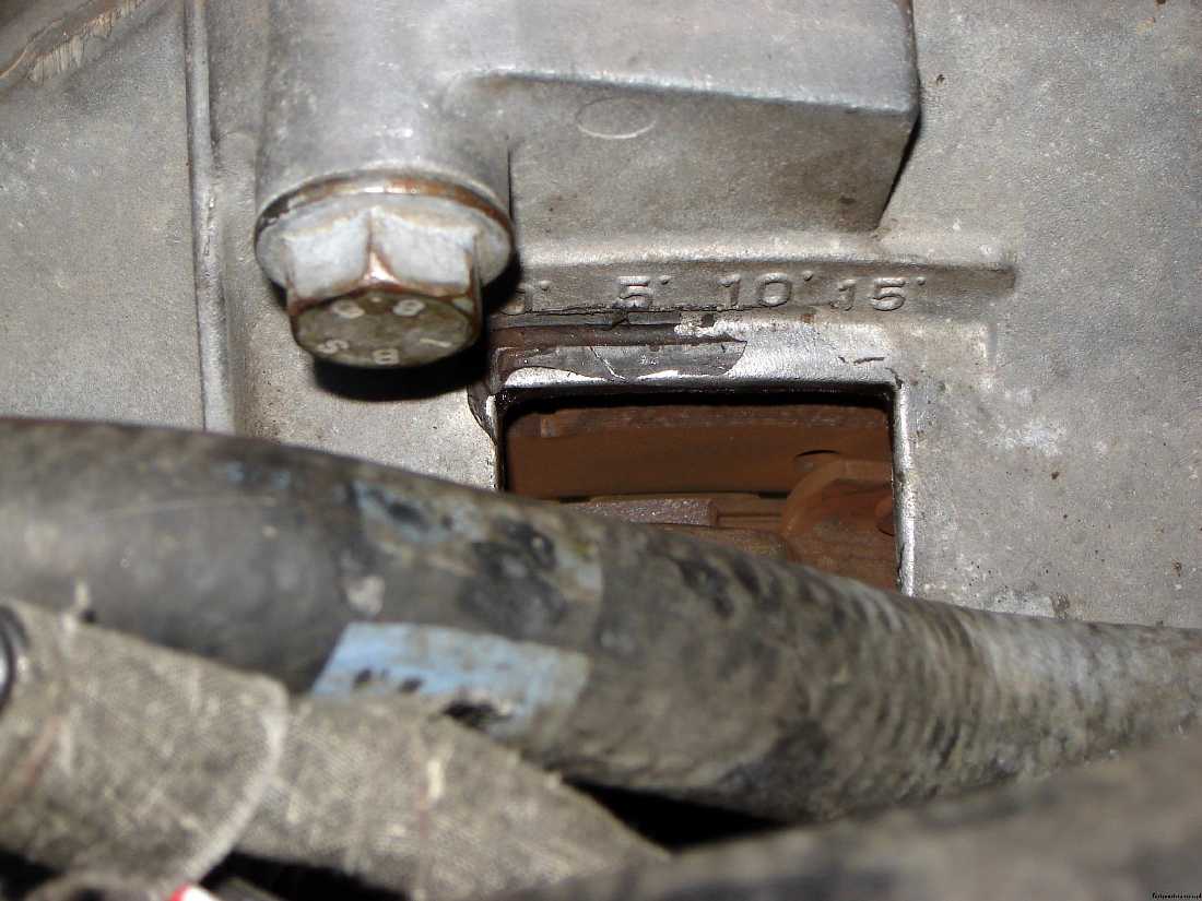

Jest w okienku w skrzyni przy sprzęgle:
ustawiamy tak, żeby nacięcie na kole zamachowym ułożyło się z największym ząbkiem 0*

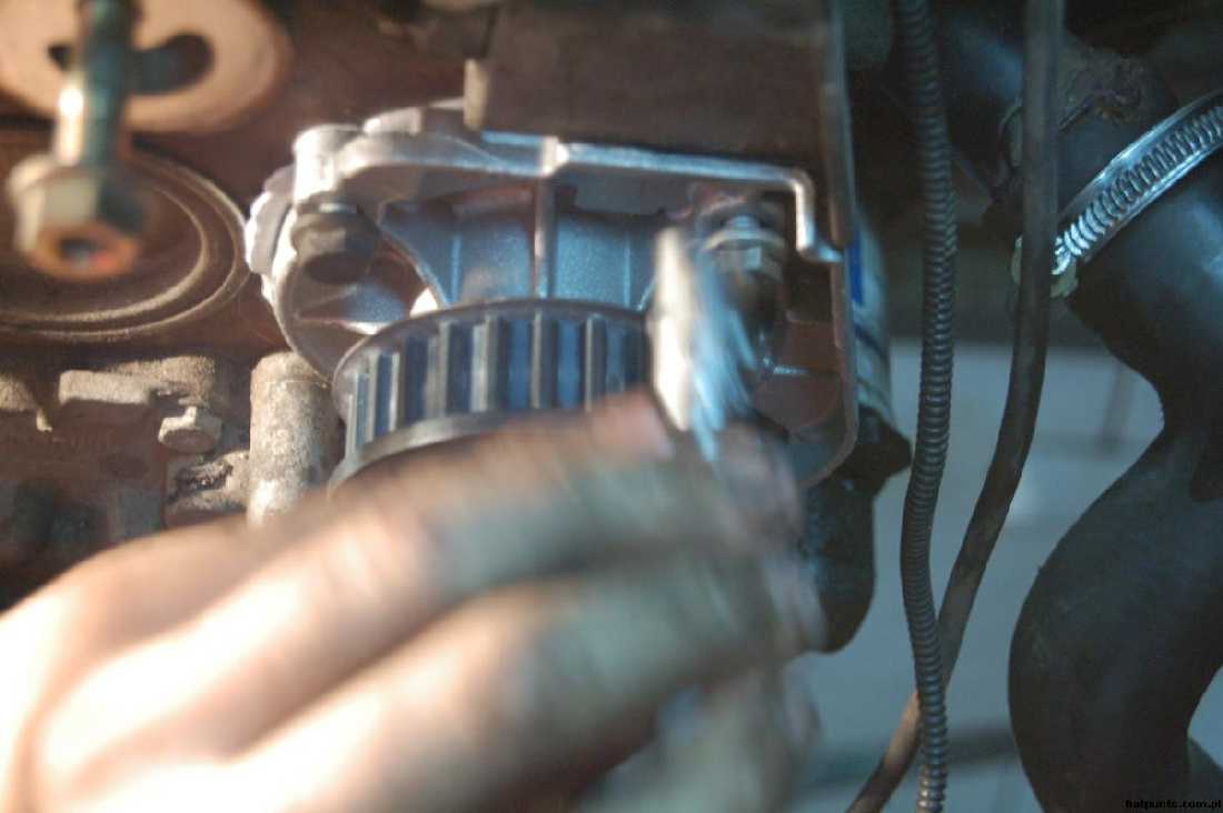

Odkręcamy korek zbiornika wyrównawczego.

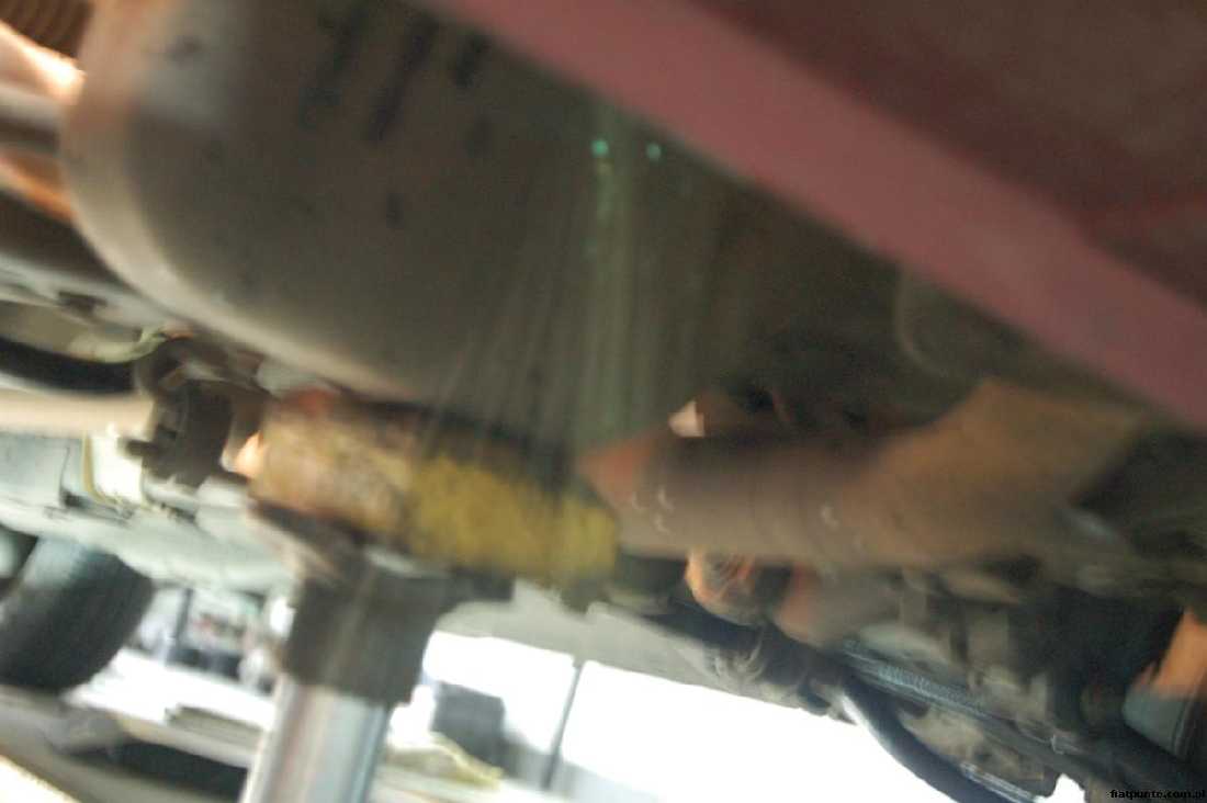

Podstawiamy miskę, odkręcamy 3 śruby + 1 nakrętka pompy wody, podważamy ją śrubokrętem, zacznie się lać płyn chłodniczy, czekamy aż ścieknie, wyciągamy całkowicie pompę wody.
Resztę płynu można wężykiem spuścić ze zbiorniczka wyrównawczego.

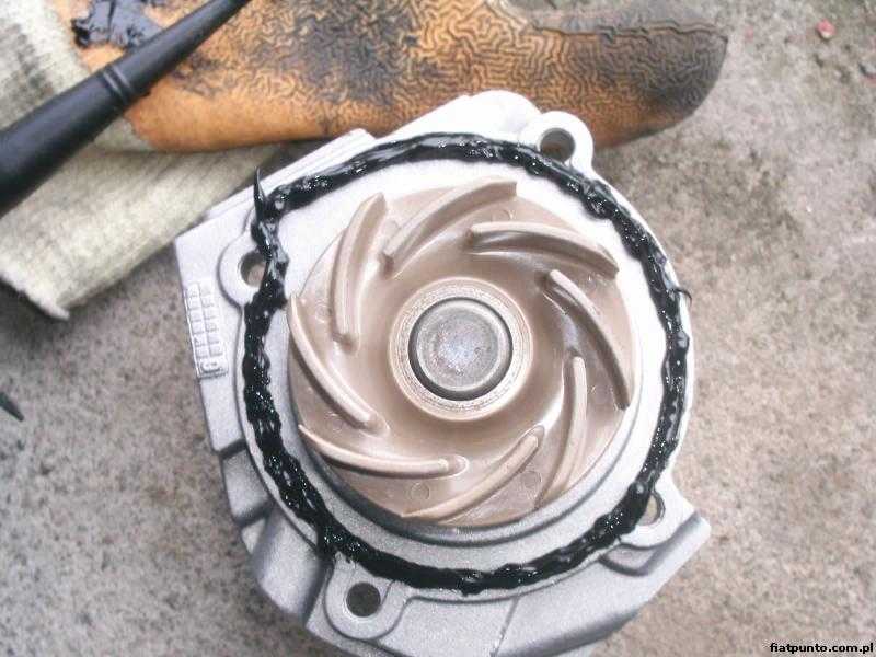

Wyciskamy na pompę wody silikon (Jest rowek gdzie powinno się go wycisnąć) :

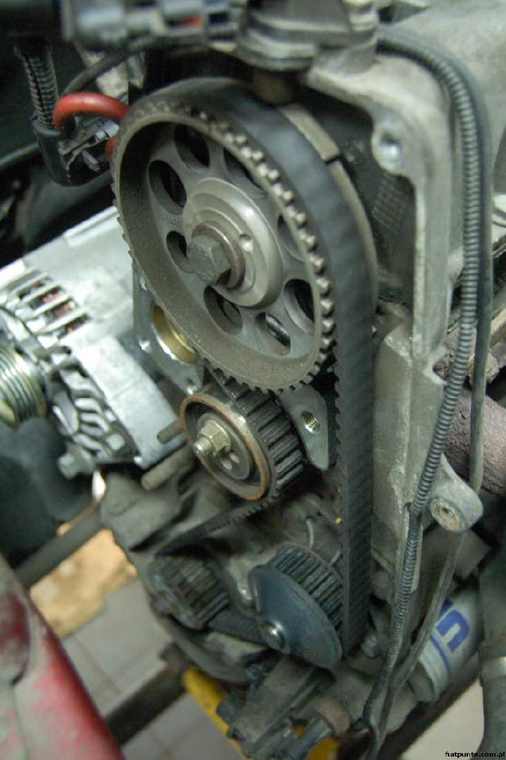

Zakładamy nową rolkę napinacza,
Zakładamy pasek rozrządu:
najpierw wał korbowy, potem pompa, potem koło wałka rozrządu, potem rolka.
Zakładamy tak, aby dobrze zsynchronizowane były koła pasowe:
Albo ufamy znakom na pasku, albo ufamy nacięciom w głowicy i kole zamachowym :>
A najlepiej zaufać paskowi, i sprawdzić czy nacięcia się zgadzają, fabryka paska mogła się pomylić z nacięciami, a one pomagają zrobić synchronizacje :)
Jeśli na nowym pasku mamy strzałki wskazujące w którą stronę powinien się kręcić, to zakładamy zgodnie z ruchem wskazówek zegara.
Przy kręceniu wałem korbowym też kręcimy zgodnie ze wskazówkami zegara
Jest. Na fotce w książce WKiŁ wygląda to jak nacięcie, w rzeczywistości to jest uskok na odlewie kadłuba.
Według znaków na nowym pasku by się zgadzało, ale lepiej się upewnić zaglądając do okienka w skrzyni.
