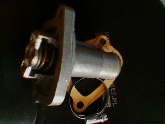

Udajemy sie do ASO, kupujemy termostat razem z uszczelkę (termostat + uszczelka 30zł) i obejmę węża (2zł).

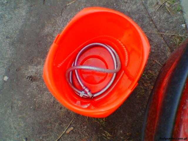

hmmmm udajemy się do łazienki i rekwirujemy wiaderko oraz wąż prysznica :rotfl: :E
Nowy termostat:

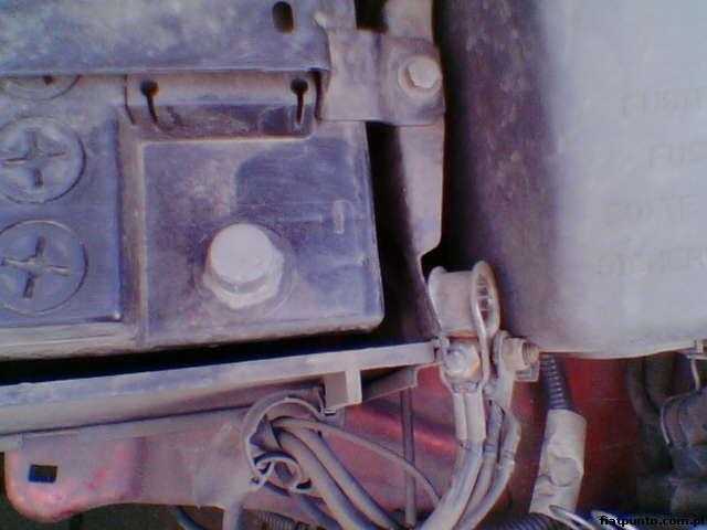

Krok1:
Odpinamy "-" akumulatora

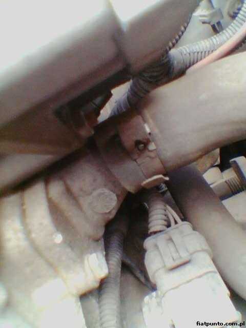

Lokalizujemy termostat pod cewkami zapłonowymi... trzyma się na wąż oraz 2 śrubki 10.

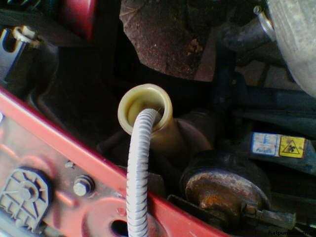

Odkręcamy korek zbiorniczka wyrównawczego i odpowietrznik nagrzewnicy:
Wkładamy wąż do zbiorniczka:
Ściągamy płyn chłodniczy do wiaderka, uwaga, żeby się nie napić ;) :E

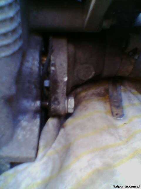

Podkładamy pod termostat szmatkę, żeby nie zamoczyć kabli ;) Odkręcamy nasadowym termostat (2 śrubki 10 ):

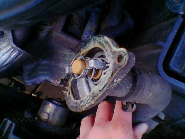

Odpinamy śrubokrętem opaskę, podważamy wąż śrubokrętem i już mamy sam termostat:

nie podales ceny termostatu ;)
fajne wiaderko :E

fajne wiaderko
Wiem :D 5zł w biedronce ;)

E, wąż też ciekawy :lol:

Co wy chcecie od mojego węża? :hmm: :( :E :?:
