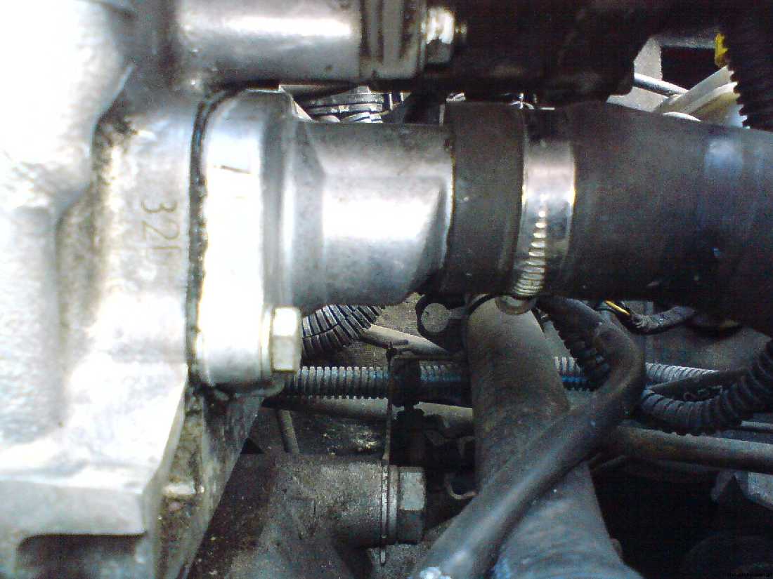

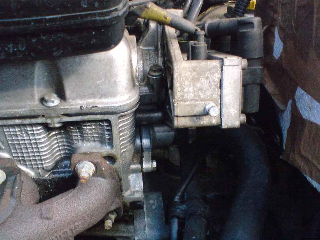

tak wyglada termostat
a w tym miejscu jest zamontowany
jesli masz jeszcze jakies pytanie to pytaj :)
