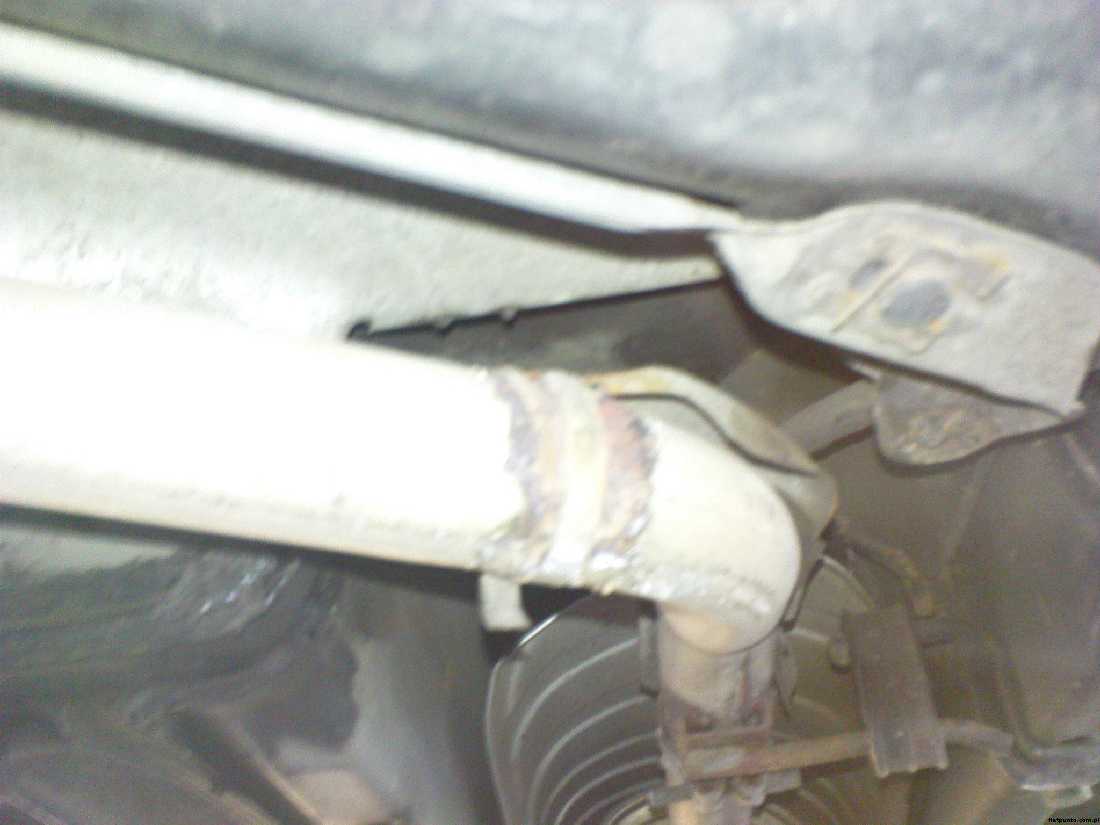

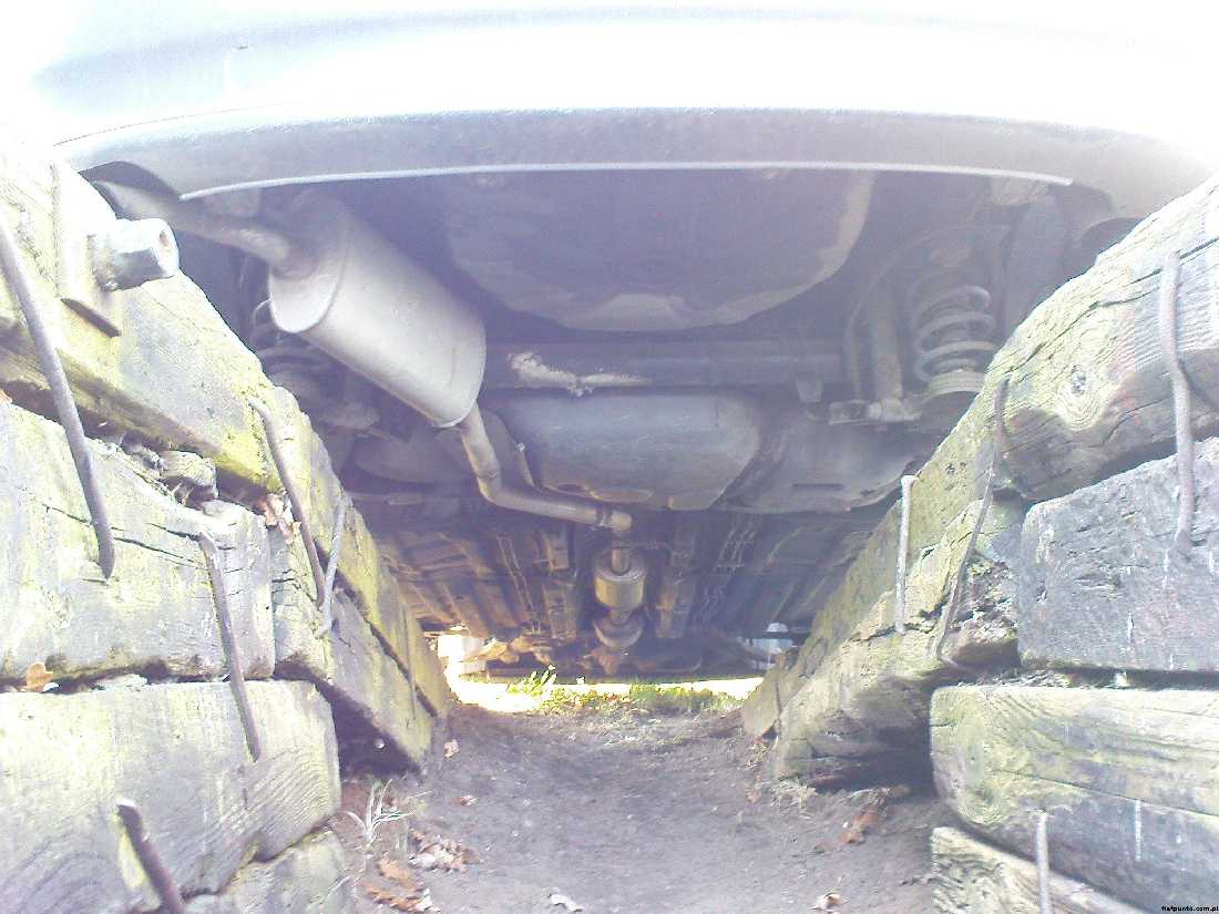

Hmm, na kanale obejrzałem, ale nic nie stwierdziłem :/ Natomiast potem przy pomocy kumpla stwierdziłem, że to nie jest syczenie tylko raczej brzęczenie (tak jak ty ipIV miałeś z osłoną kata), i wygląda, ze to gdzieś bliżej tłumika środkowego niż końcowego... Na razie nic z tym nie będę robił w sumie bardzo to nie dokucza, ale może w grudniu czas na to znajdę :E
[ Dodano: 12 Lis 2008 08:44 ]
Parę zdjęć:
Łączenie tłumika końcowego i środkowego
Tu jakiś zakręt :E Może ta blaszka od góry pobrzękuje :/
A tu cały wydech:

Sprawdź czy ta osłona pomiędzy tunelem a wydechem w okolicach kata i środkowego tłumika dobrze i pewnie trzyma się podwozia. Ja tę osłonę wywaliłem bo hałasowała w zakresie 2800-3000 obr/min.

Temat mega stary ale mój :mrgreen: więc wypada dopisać jak się sprawa zakończyła.
Okazało się, że brzęczała blaszka nad tłumikiem, widoczna na ostatnim zdjęciu w poście wyżej.

No właśnie chciałem pisać ale patrze temat już trochę ma latek ja ze swojej strony tylko dodam że tą blaszkę u siebie miałem spawaną bo to strasznie kruszeje i wtedy są takie objawy hałasu.
