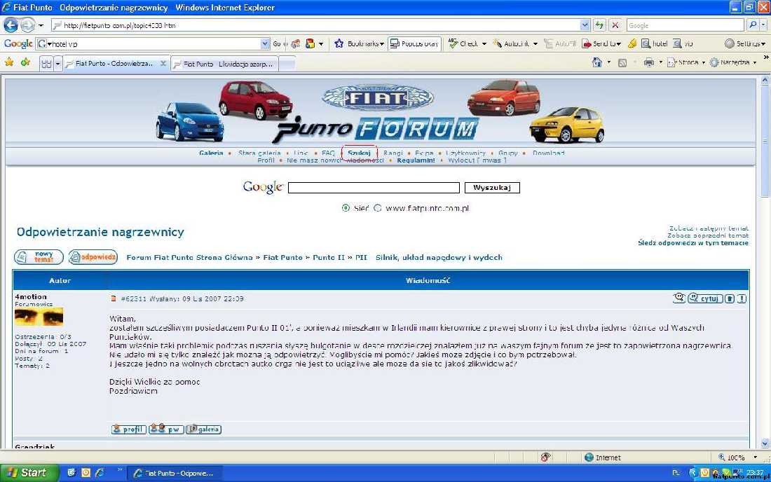

zostałem szczęśliwym posiadaczem Punto II 01', a ponieważ mieszkam w Irlandii mam kierownice z prawej strony i to jest chyba jedyna różnica od Waszych Punciaków.
Mam właśnie taki problemik podczas ruszania słyszę bulgotanie w desce rozdzielczej znalazłem już na waszym fajnym forum że jest to zapowietrzona nagrzewnica. Nie udało mi się tylko znaleźć jak można ją odpowietrzyć. Moglibyście mi pomóc? Jakieś może zdjęcie i co bym potrzebował.
I jeszcze jedno na wolnych obrotach autko drga nie jest to uciążliwe ale może da sie to jakoś zlikwidować?
Dzięki Wielkie za pomoc

Patrząc od przodu auta na chłodnicy masz w prawym rogu na górze chłodnicy mały czarny(biały) korek z motylkiem - odkręcasz - oczywiście nie do końca bo go wywali tam jest chyba 7 lub 8 obrotów - podczas pracy silnika i czekasz aż gorące powietrze zejdzie i będzie się wylewać gorący płyn - uwaga na palce - no i zakręcasz.
2 gie miejsce jest na "złączce" przewodów idących do nagrzewnicy - też jest tam czarny plastikowy "korek" można go palcami wykręcić lub śrubokrętem i poczekać aż ci zejdzie powietrze i zacznie przelewać gorący płyn potem zakręcasz i .... powinno być ok... pozdrawiam
[ Dodano: 09 Lis 2007 23:03 ]
co do drgania nie wiem....:)
Wg tego sposobu zadzialalo, potwierdzam, ciekawe na jak dlugo :-)
Czy kolejność ma znaczenie ? W sensie czy najpierw odpowietrzamy korkiem czy chłodnicy i potem przy nagrzewnicy ? Czy najpierw nagrzewnicy a potem chłodnicy ?
