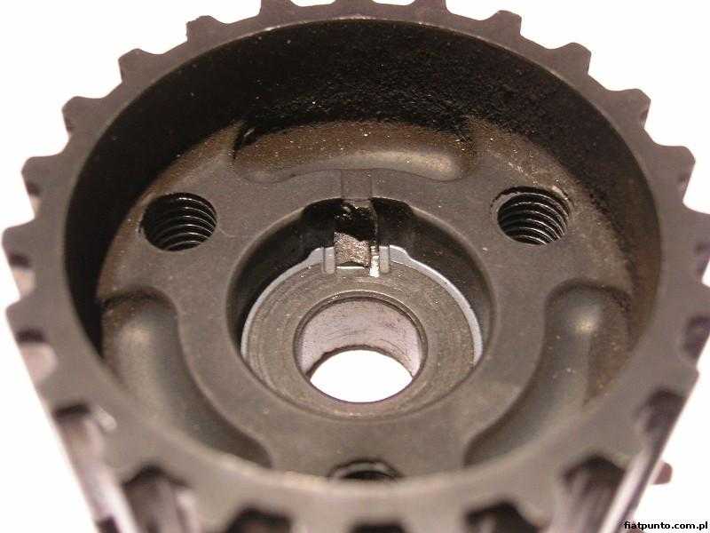

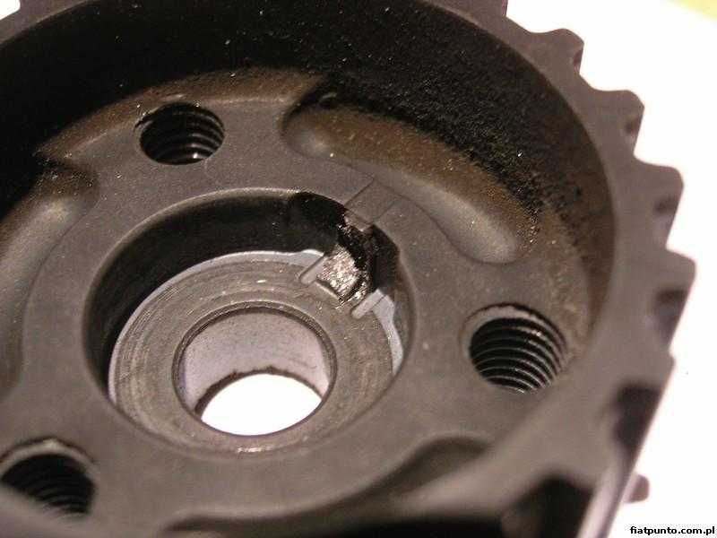

Uszkodzili kolo od rozrzadu poniewaz odkrecali je kluczem pneumatycznym i jak to zawsze przy takiej operacji bywa oberwal sie klin wawanatrz kola . Owocuje to przestawieniem rozrzadu i brakiem mozliwosci odpalenia a ustawic sie poprawnie nie da bo nie ma punktu zaczepienia wobec walu ew. walka . na szczescie jest to motor bez kolizji wiec nowe kolko i prawidlowe ustawienie rozrzadu i wszystko wroci do normy :)
w górnym nie ma klinu zadnego, jest po prostu nacięcie grube na 5mm.
Na dole nie wiem jak to wygląda ale z tego co wiem simmering dolnego koła w tym silniku pada niezwykle rzadko. Przy robieniu rozrządu obowiązkowo wymienia się górny simmering a dolnego nie trzeba, bo po prostu się to nie zdarza. Nie zdarzyło się zeby ktoś na forum o tym pisał, tę hipotezę potwierdził mi mechanik z aso fiata.

No i wlasnie w kole jest odwzorowanie tego naciecia i ono poprostu sie obcina bo kola sa bardzo kruuche

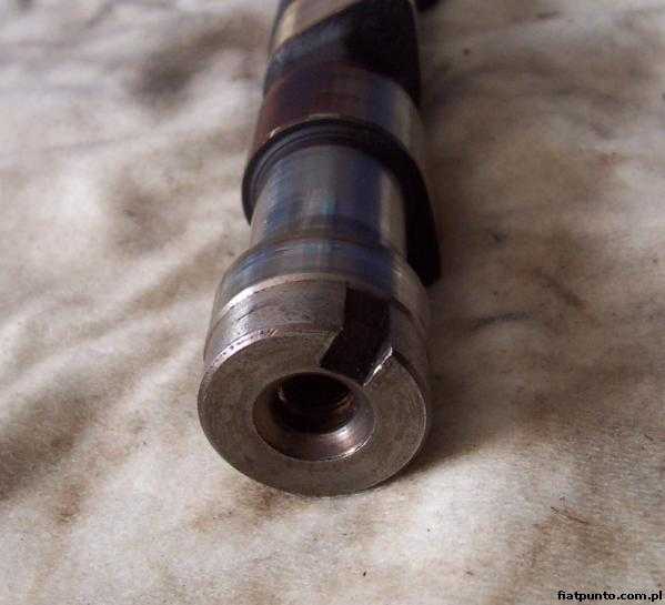

Byłem samochód odebrałem.
Oficjalna diagnoza to: zmęczenie materiału. Choć wydaje sie to być mało prawdopodobne, to jednak jak już pisałem teoretycznie nie jest niemożliwe, iż stało się to właśnie w tym momencie.
Poniżej dla zainteresowanych zamieszczam zdjęcia uszkodzonego koła:
Image Image
