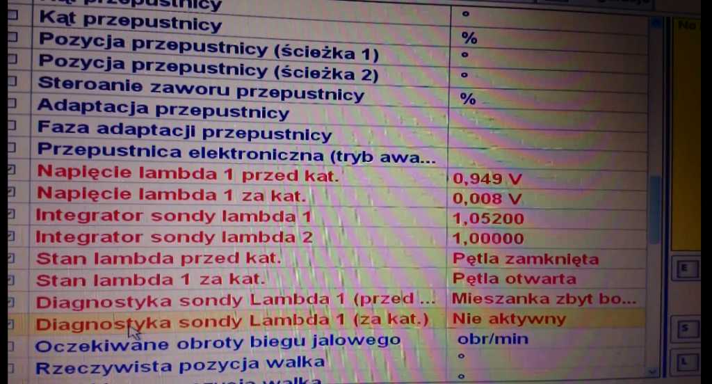

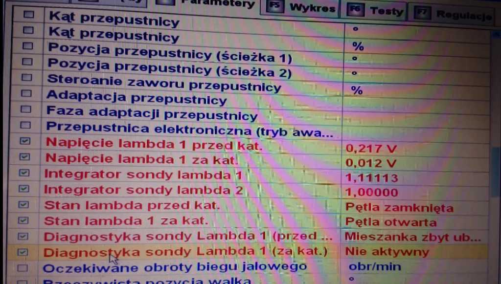

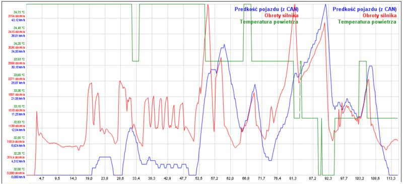

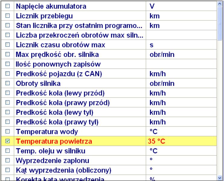

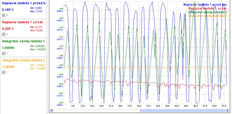

Podpiąłem auto pod kompa i oto co mi pokazało. Błędów brak natomiast komunikat przy teście pokazuje raz mieszanka zbyt bogata, raz mieszanka zbyt uboga.
czy tak ma być? test na zimnym silniku
poniżej fotki
[ Dodano: 07 Maj 2014 13:03 ]
podczas testu wszystko "aktywne" poza:
integratorem sondy lambda 2 - cały czas wartość 1.0
stan lambda przed kat - pętla zamknięta
stan lambda 1 za kat - pętla otwarta
poniżej fotki

dorzucam filmy
https://www.youtube.com/watch?v=pTxV4zGFLbs
https://www.youtube.com/watch?v=AODVq7Pu7VQ

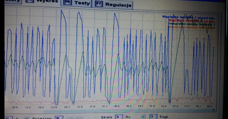

Poświęciłem nieco więcej czasu dzisiaj na przeanalizowanie działania sondy lambda, być może komuś się to przyda na przyszłość. Co prawda problemu nie wyeliminowałem, ale wykluczyłem dzięki temu sondy.
Sonda przed kat. ma oscylować w zakresie od 0,1V do 1V przy czym powyżej pewnej wartości wyskoczy nam informacja "mieszanka bogata", natomiast im niżej "mieszanka uboga" jest to jak najbardziej prawidłowe zachowanie się sondy przed katalizatorem. Przekopałem na ten temat już zagraniczne fora oraz innych marek. Tezę którą postawiłem potwierdził mi w rozmowie telefonicznej elektryk z Ganinexu. Więc nic odkrywczego, ale doszedłem do tego, że wykres który mnie zaniepokoił okazuje się być prawidłowym. A więc sonda OK!
Sonda za katalizatorem natomiast ma mieć wykres stosunkowo regularny i stały na bardzo niskich wartościach np 0,023V-0,059V ale to tylko przykład. W przypadku uwalonego katalizatora bądź sondy te wartości będą głupieć i skakać.
Tak więc poszukuję dalej przyczyny coraz to wyższego spalania benzyny i gazu.

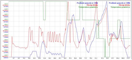

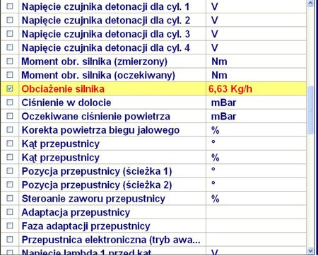

Zerknąłem na inne parametry w FESie i o ile na kątach się nie znam o tyle już np temperatura powietrza nieco mnie zaniepokoiła, zarówno zimny jak i ciepły silnik FES odczytuje ten parametr powyżej 72*C
Wszystkie parametry które uzyskałem podczas dzisiejszej diagnostyki:
Temperatura wody: 82*
Temperatura powietrza: 78*
Temperatura oleju w silniku: 83*
Obciążenie silnika na biegu jałowym (697rpm): 5,50Kg/h
Ciśnienie w dolocie na biegu jałowym (697rpm): 291mBar
Oczekiwane ciśnienie powietrza: 336mBar
Kąt przepustnicy: 2,1*
Napięcie lambda 1 przed kat.: 0,083-0,823V
Napięcie lambda 1 za kat.: 0,175-0,252V
Integrator sondy lambda 1: 0,79410-1,05795V
Integrator sondy lambda 2: 1,00000-1,00000
Obciążenie silnika (2476rpm): 17,25Kg/h
Ciśnienie w dolocie (2476rpm): 243mBar

Być może padł czujnik temp powietrza. Turbo wozy mają w dolocie ~40st C , Ty masz wolnossaka i o ile zawory nie robią cofki z komory spalania by tak podbijać tempe to obadaj ów czujnik woltomierzem (są normy omowe dla danych temperatur - trza zbadać np na schłodzonym wozie).
Ten czujnik jak pamiętam (a już z 4 lata nie patrzyłem na mapy w kompie) miał wpływ na dawkę/wzbogacenie względem właśnie warunków pogodowych vel to z czego się śmiałeś czemu w zimie mniej pali. Zimne powietrze = więcej go , lepsze spalanie , tutaj może być z tym problem.
Wrzuć pomiary oporu z czujnika.

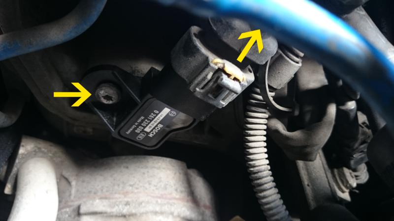

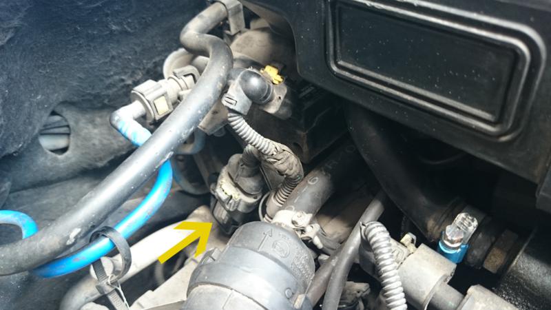

Zakupiłem czujnik ciśnienia w kolektorze dolotowym tzw MapSensor kod 0 261 230 030 firmy Bosch. Nie wiem na ile rozwiąże on problem spalania, niemniej w trakcie poszukiwań jak pisałem zauważyłem, że ten czujnik jest uszkodzony i błędnie przekazuje informacje do komputera, bruździ też przy parametrze Temperatura oleju w FESie. Jak dowiedziałem się w Partnerze, ten silnik nie ma takiego czujnika, a że wskazywana temperatura była identyczna z tą powietrza to przypuszczam, że MapSensor bruździ.
Jak nieco ostygnie silnik to biorę się za wymianę.
Pytanie dodatkowe:
Ktoś czyścił z Was przepustnicę bez zdejmowania za pomocą zmywacza do hamulców? Tak mi poradzono w Fiacie. Gazować auto i psikać w gardziej a że jest to łatwopalny preparat wypali również z katalizatora wszystkie śmieci, należy się jedynie spodziewać smrodu siarkowodoru podczas czyszczenia z rury wydechowej. Ktoś z was tak robił?
Trochę mam obawy czy mi samochód nie wysadzi w powietrze :P
[ Dodano: 10 Maj 2014 15:19 ]
Update.
Czujnik po wymianie. Temperatura rzeczywista na jeszcze ciepłym silniku w samym słońcu na parkingu 34-35*C a więc realne.
Po odpięciu starego z ciekawości zapaliłem samochód.

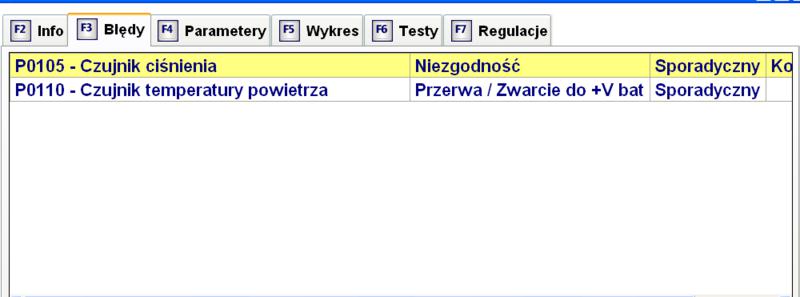

Auto prycha kicha strzela wyskakuje komunikat "sprawdź silnik" i zapala się check.
błędy które pokazuje FES to P0105 i P0110
Po założeniu nowego parametr temperatury powietrza w porządku, auto działa równo, skasowałem błędy, krótka przejażdżka czy czujnik reaguje na dopływ powietrza podczas jazdy i wykresik.
Co odpiąć gdzie odkręcić i inne w załącznikach. Teraz czas na obserwacje spalania i jazdy.
Również wyczyściłem odmę i obciążenie Kg/h powietrza się zwiększyło na biegu jałowym

Pomógł: 7
No to widzisz , wszystko na kompie wyszło , tylko czemu diagnosta Ci tego nie powiedział co ja zauważyłem ? ;)
 Post #729703 Wysłany: 12 Maj 2014, 18:20;
 Temat postu: Re: Spalanie Pb i LPG za wysokie?
Miejscowość: Chorzów
Rejestracja: 24 Gru 2009,
Posty: 723
bo nie byłem u diagnosty tylko sam się podłączałem i szukałem. diagnosta potwierdził tylko później moje przypuszczenia choć mechanik upierał się przy sondzie
