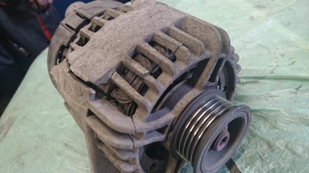

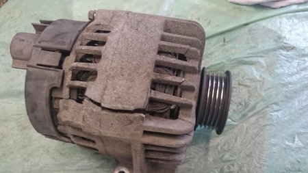

w poniedziałek jestem umówiony na wymianę paska + diagnostyka i regeneracja tego co trzeba w alternatorze ponieważ ze względu na upały problem się nasila jeżeli przy rozruchu mam już włączone światła, radio i klimę. Wg speca to pęknięta obudowa lub szlag na stojanie i powoduje zwarcie na v+ baterii tak śpiewa FES.
[ Dodano: 21 Lip 2014 17:41 ]
Problem rozwiązany niestety nie udało się pospawać konieczna była wymiana. Obudowa popękana gdzie popadnie dodatkowo koło pasowe w ogóle się nie kręciło.
