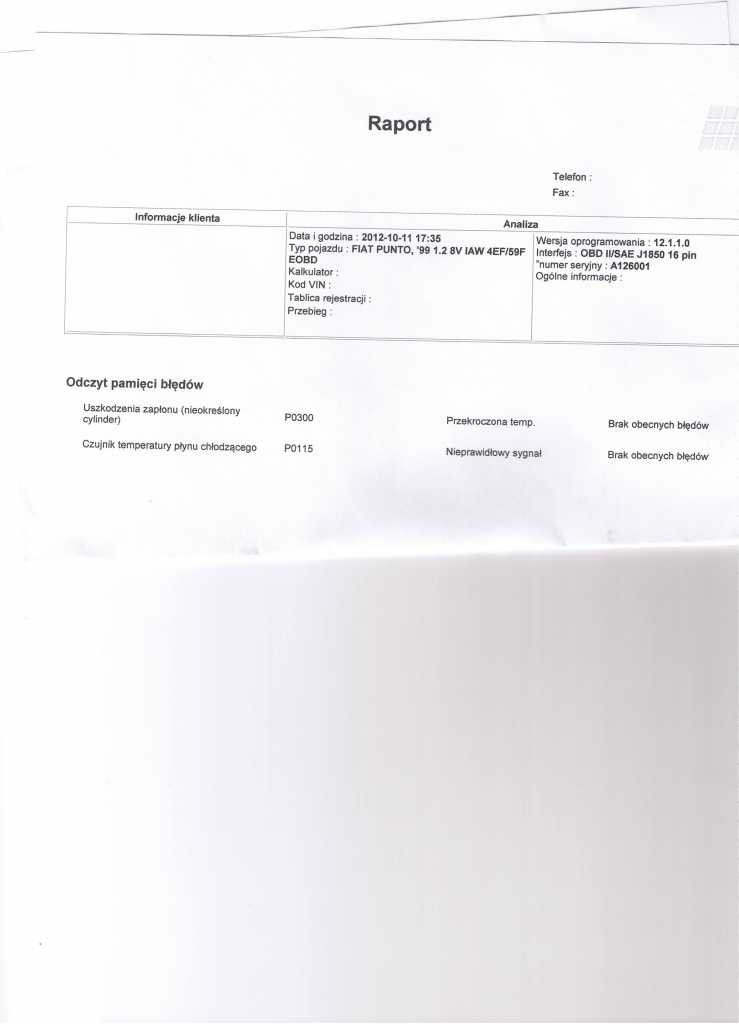

Witam!
jaki był kolego koszt wymiany??
mam chyba podobny problem z tym ze najpierw zapaliła mi sie bursztynowa kontrolka silnika, komputer pokazał błedy wymienili mi swiece i przewody skasowali błędy i tyle
Mam wrazenie ze za pare chwil znowu bedzie to samo poniewaz jak auto stoi na zalaczonym silniku mam wrazenie jakby go podbijało tak nie równo chodzi a na biegu 1,2,3 nie dodajac gazu lub bardzo delikatnie dajac i puszczajac zaraz szarpie autem.

Witam ponownie i prosze doswiadczonych o jakies sugestie,
tak jak przypuszczałem minął ponad miesiąc i znowu to samo kontrolka sie dzis zapaliła, przesyłam skan z diagnostyki co wyszło moze komus to cos powie, tak jak pisałem wczesniej swiece i przewody wymienione skasowali błędy i był spokój jaki ponad miesiąc a dzis to samo, prosze o jakas porade, jestem z Żor.
czy to rzeczywiscie ECU ? moze cos innego?
Komentarz do pliku: diagnostyka z komputera
zolta mrugajaca "check engine"
Bo przez miesiac nie panowaly temperatury w okolicach zera stopni. Bylo w miare cieplo i sucho. Przy okazji wymiany swiec i przewodow powinno sie diagnozowac cewki zaplonowe, do pelni szczescia. Byc moze przewody i swiece miales dobre, zrobili "po najmniejszej linii oporu". Dzisiaj mechanicy nie diagnozuja, ale wymieniaja pol samochodu, w sumie sie nie dziwie - nie ich kasa he... Ja zanim cos wymienie, diagnozuje aby miec 100% pewnosci, ze dana czesc jest do wymiany. Chyba ze mam sponsora, ktory bedzie placic za "wymiane czesci do skutku".
Nie, ECU masz w porzadku.
Masz do wymiany czujnik temperatury plynu chlodzacego, prosta sprawa. Czujnik kupujesz i wymieniasz samodzielnie - potrzebny dlugi, gleboki klucz nasadowy, chyba 15 o ile pamiec mnie nie myli - np. taki http://allegro.pl/listing.php/search?st ... 31&order=p. Tematy do przeczytania post599941.html#p599941 oraz post569772.html#p569772. Co do wypadania zaplonow pisalem tutaj topic33647.html Czujnik zielony lokalizacja - post348716.html Jak wyglada taki czujnik i ile kosztuje (zielony) znajdziesz sobie tutaj http://www.iparts.pl/auto-czesci/czujni ... 02809.html
Jezeli nadal bedziesz miec "mruganie" check engine, sprawdz cewki zaplonowe, byc moze cewki zaplonowe sa tez do wymiany - post386667.html#p386667 Jezeli i to nie pomoze, to trzeba szukac przetarc, wilgoci w ukladzie zaplonowym. Dzieje sie to zawsze wtedy, kiedy elektryka dostanie wilgoci. Wtedy iskra nie jest na swiecy, i masz wypadniecie zaplonu, taki skrot myslowy - "Jakie są przyczyny wypadania zapłonu?" - http://spec.pl/motoryzacja/naprawa-i-ek ... ia-zaplonu
Inna sprawa to sonda lambda, ta pierwsza regulacyjna, wpieta w kolektor. Moze rowniez powodowac wypadanie zaplonow, kiedy jest bogata mieszanka. Musisz rowniez ja zdiagnozowac - czy dziala prawidlowo. Sonda lambda posiada podgrzewacz, ktory jak nie dziala to wtedy sonda lambda nie dziala poprawnie - wiecej tutaj topic30224.html. Podgrzewacz jest po to, aby w zimie, w mrozne dni kiedy sonda lambda nie zostanie ogrzana, jej ogrzaniem zajmuje sie elektryczna grzalka. Idzie zima i wilgoc. A zima ujawnia wszelkie bolaczki samochodow niestety :E Diagnostyka sondy lambda, rozpocznij czytanie od tego post610198.html#p610198 i to http://www.autotechnikaekspert.republik ... .htm#Sonda
Dobra rada, zainwestuj 50 zeta w sprzet do diagnostyki komputerowej - http://viaken.pl/pl/diagnoza-fiat/inter ... -obd2.html. Samemu sobie diagnozuj kropka, szkoda kasy na tak proste rzeczy placic mechanikom. Zajrzyj tutaj http://www.download.mojakomorka.eu/ i pobierz sobie plik "Diagnostyka komputerowa - ALFA ROMEO, FIAT, LANCIA" z adresu http://www.download.mojakomorka.eu/1_di ... ancia.html Potem zainstaluj sobie program MultiEcuScan ze strony http://www.google.pl/url?sa=t&rct=j&q=& ... fpPuM0Fr9g reszte znajdziesz w poradniku. Po wiecej informacji zapraszam tutaj topic20463.html
Doczytalem jeszcze to z Twojej wypowiedzi
Mialem to samo, wiedzialem ze poprzednik prawie zawsze jezdzil na rezerwie, stad wilgoc w zimie sie odezwala w baku - post547232.html#p547232 Wlalem czarne STP do czyszczenia wtryskow - http://www.stp.com.pl/produkt-21-30036_ ... 82427.html, do pelna bak i w trase - przegonilem porzadnie na wysokich obrotach kropka. Pomoglo, przeczyscilem w ten sposob wtryski, uklad paliwowy. Dodatkowo rowniez wyczyscilem sobie przepustnice - dla Ciebie bedzie pomocne to dla 8V - topic10725.html Prawdopodobnie odzywa Ci sie wilgoc w ukladzie paliwowym, podobna historia co ja mialem. Dlatego w zimie nie dopuszczam, aby w baku bylo mniej jak polowe paliwa. Robie dolewki od polowy baku do pelna - pomaga, wilgoc nie ma sie gdzie odlozyc, a i pompa paliwowa ma super warunki, bo ciagle zalana ;)))
Jeszcze to znalazlem - http://www.elektroda.pl/rtvforum/topic2185077.html Pisza nt. wady fabrycznej dotyczacej mocowania plytki sterownika, egzemplarze z 2000 roku. Poprzez usterke nie palily 2 cylindry. To pewnie dopadlo kropka mojej zony z 2000 roku, ze wlasnie nie palil na 2 cylindry, wymienili cos w ASO i problem ustapil. Byc moze masz kropke z 2000 roku?
