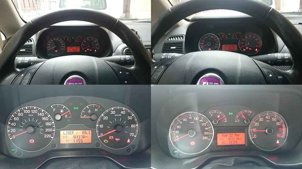

moje grande jest z 2008 roku a dokładnie wg eper po vin z 19.10.2007, stary licznik mam prosty z białym kolorem płyty i wygląda tak:
a nowy jest rozbudowany i jak się przyjrzałem to jest z 2009 roku z zieloną płytą czyli po lifcie - i z tego co gdzieś dziś przeczytałem to lift z liftował nie tylko licznik ale i komputer z którym współpracuje licznik. I stąd przyczyna błędów i niedziałania.Wygląda on tak:
Kupiłem taki właśnie bo mi się podoba. Alu ramki na zegarach, wskazówkach...... Wybuliłem za niego (chyba za te ramki 150 zł chociaż gość miał też ten starszy model licznika (który pewnie by pasował za 100 zł). A ponadto znajomy ma bliźniacze punto z 2008 roku i u niego właśnie widziałem identyczny licznik.
Chyba raczej nie będę przekładał płyt bo jeszcze coś nie wyjdzie i taki ładny zegar będzie szmelc. Sprzedam tego i kupię inny.
Czyli muszę szukać licznika mniej więcej z 2007 roku z biała płytą rozbudowanego i powinno być ok. Dobrze myślę?? Jeśli nie poprawcie mnie.

emk, Zegary po lifcie maja inne skalowanie .

kosmodron, to ze jak przełożysz blaty inaczej skalowane do płytki skalibrowanej do innego skalowania to będzie wskazywał głupoty.

wg mnie silniczki są te same tylko program pisany pod nie jest inny , tak jest prościej i taniej ale nie będę się spierał skoro wam działa :)

emk, kręci do 6500 6900 nic się nie zmieniło poza skalowaniem , i pokazuje prawidłowo dlatego nie uwierzę w to ze to to samo , z reszta widać to na zdjęciach u mnie po dogrzaniu silnika na wolnych wskazówka jest zdecydowanie niżej (mam fabrycznie zegary montowane w sporcie:) )
